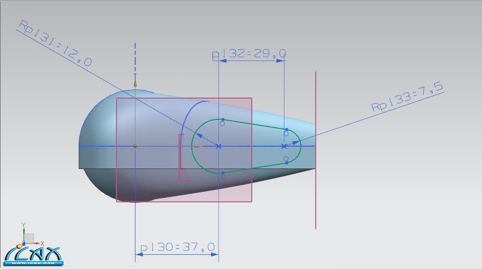

摘要: Siemens NX 8.0 曲面造型教程。本教程将对一个相似水龙头手柄的模型,来通过Siemens NX8.0最新软件来绘制完成,教程过程详细,思路清晰,是个典型的曲面练习好案例。第一步:绘制草图,圆弧,半径为25.第二步:创建基 ...

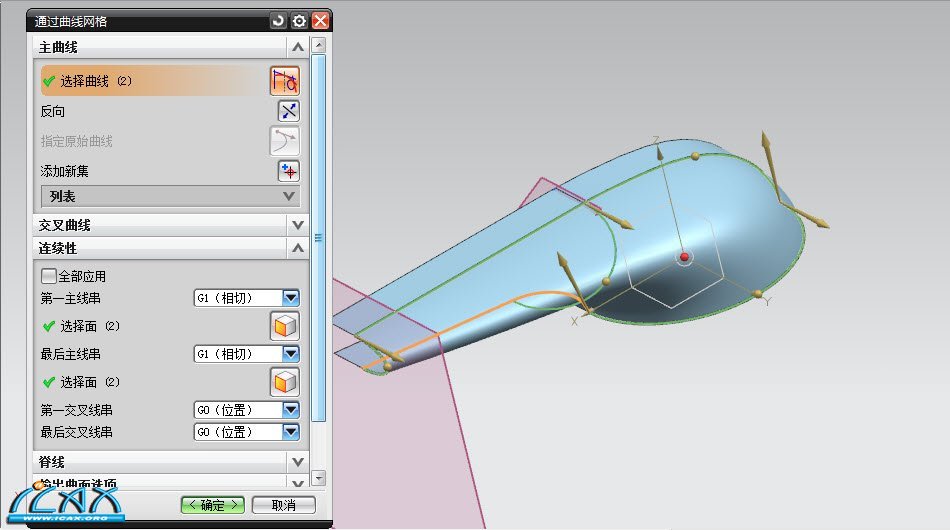

第九步:使用通过曲线网格命令。
第十步:镜像曲面,并缝合。

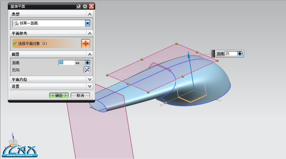

第十一步:创建基准平面。
第十二步:在基准平面上绘制草图。
