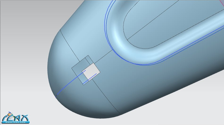

第二十五步:修剪曲面。

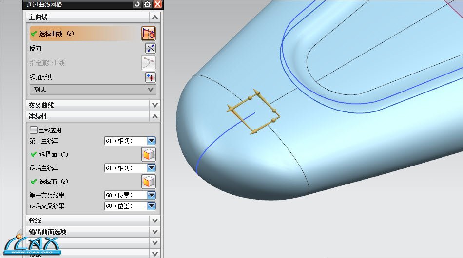

第二十六步:能过曲线网格曲面命令来创建曲面,并缝合。

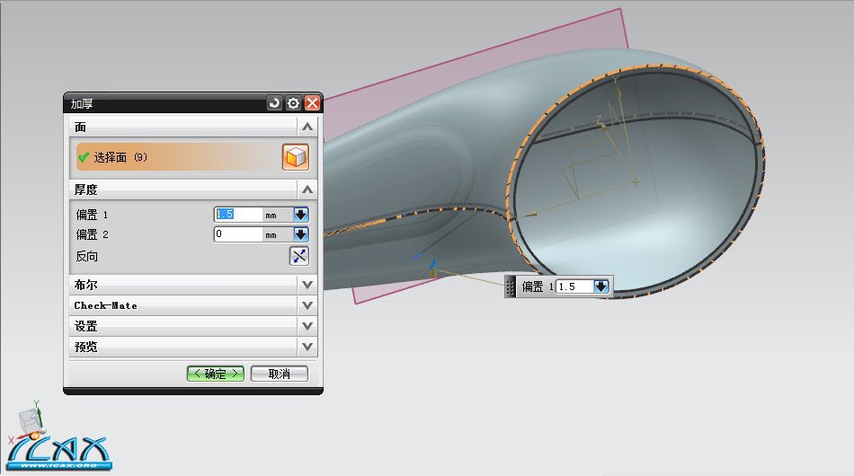

第二十七步:将片体加厚。

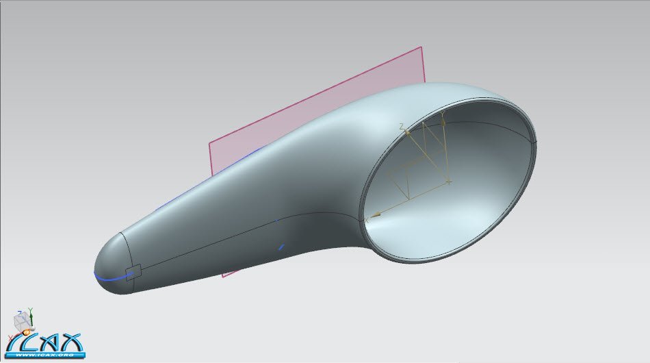

第二十八步:隐藏片体,倒圆角。
第二十九步:完成最终效果。
