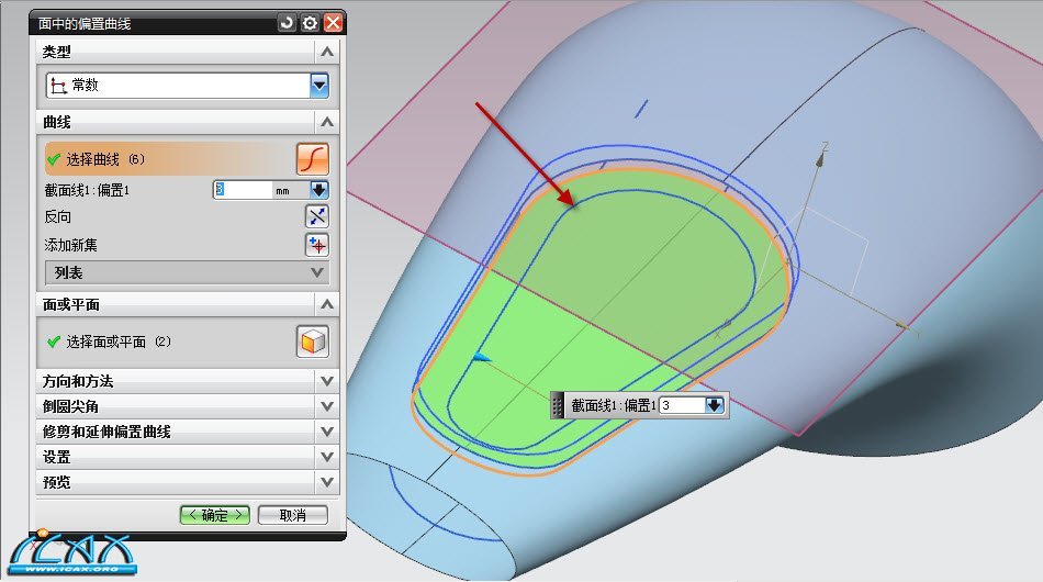

第十七步:使用在面上偏置曲线命令来创建曲线。

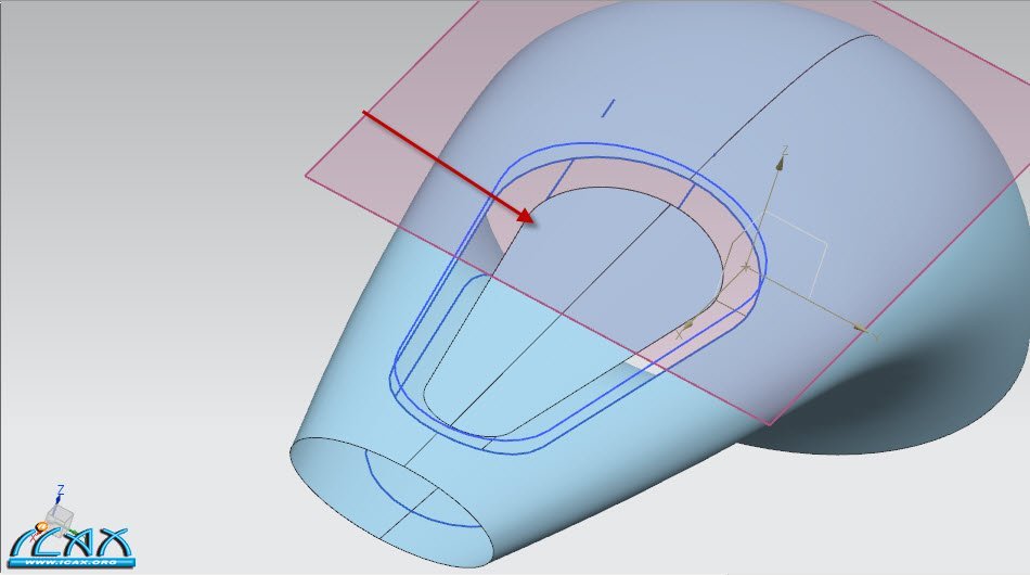

第十八步:修剪片体。

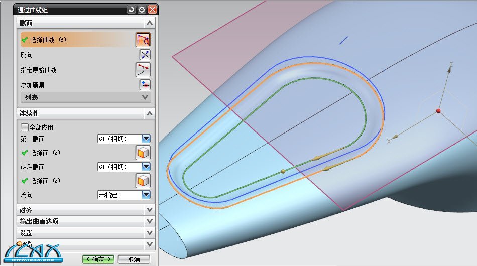

第十九步:使用通过曲线组来创建曲面,交缝合。

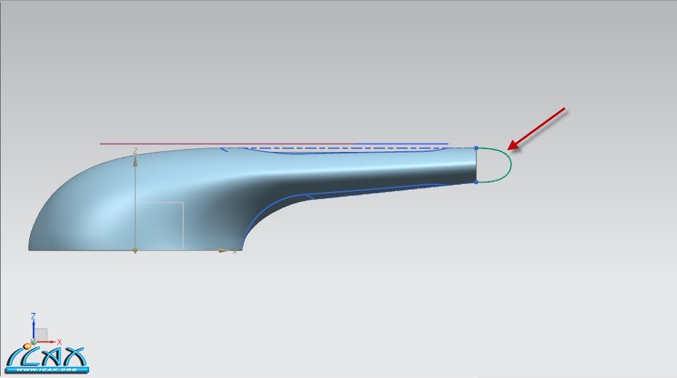

第二十步:绘制草图,椭圆。
