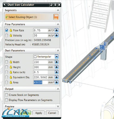

  NX 8 中的管线应用将帮助您自动选择和放置零部件,以减少建模时间。借助基于规则和关系的零部件搜索标准,您可以基于目标特征和运行定义自动选择和放置零部件。最新的版本还增加了基于流参数的暖通空调管道尺寸计算器、管道生产长度检查器以及用于确定收缩补偿和相应的折弯机的计算器。
  NX 8 中实现了新的管线检查,可测试各种管线连接并显示结果。您可以使用 NX Check-Mate 验证工具或通过配置具有客制化条件和参数的回调来设置检查。可以在 Check-Mate 或 HD3D 可视化报告中查看具有图形标签的结果可视化显示,并可以通过状态对结果进行筛选,以快速确定和纠正问题。
