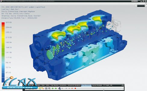

  NX CAE 是现代化的仿真环境,对于需要进行高端分析而且经验丰富的分析人员,它可以提供他们期盼已久的所有高级网格划分功能、边界条件加载功能和解算器接口。
  与所有其他前处理器相比,NX CAE 的独到之处在于它集成卓越的几何模型基础的方式,能够支持对多 CAD 数据的直观几何模型编辑和分析模型关联性。集成的多学科解算器和多 CAE 解算器支持意味着分析人员可以更为高效地从单一环境中进行所有仿真工作,消除数据转换错误。

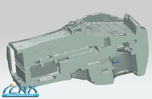

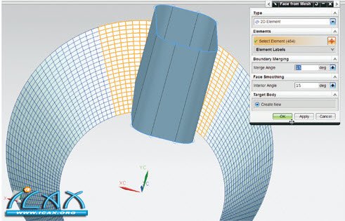

  从现有网格创建面 在分析人员需要修改没有几何模型(如导入的旧式批量数据文件的情况)或具有未与几何模型关联的网格的有限元模型时,从现有网格创建面将为他们提供帮助。当您需要将现有的有限元模型与新几何模型关联、连接壳体网格或对未与任何几何模型关联的网格的某个区域进行局部重新定义时,从网格创建面将非常有用。

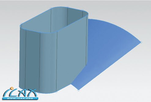

  表面绕流流体域 表面绕流帮助您从复杂模型轻松地创建用于 CFD 分析的流体域几何模型,如组成很多实体零部件和复杂几何模型的模型的空气体积。根据定义其表面边界和嵌入体的所选实体,表面绕流算法可以创建出无懈可击的包络。

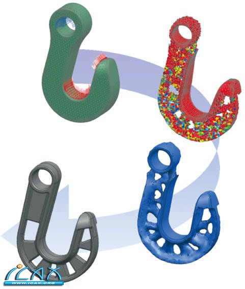

  拓扑优化 将仿真引入到概念设计的最早阶段。拓扑优化帮助分析人员通过基于设计空间和载荷条件的有限元模型计算概念上最优的设计,以减少组件重量。NX 环境中的集成允许分析人员和设计师之间方便地开展协同,因为概念设计可以无缝地移交给设计师进行进一步的细化。

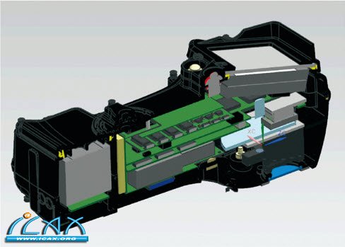

  多物理场热机械分析 使用多物理场热机械分析,可以分析也将对结构性能造成影响的热接触问题,如航空引擎设计。热机械分析通过将 NX 热分析解决方案和 NX Nastran 101 解决方案耦合起来进行线性静力学分析来完成。耦合能在集成环境中方便地完成,消除了数据传输错误。
