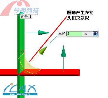

注意:面倒圆角在选择倒圆面时一定要注意箭头方向,倒圆曲面产生在两箭头相交侧,即滚动球在箭头相交象限产生。
图ch18_02
