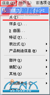

1.简述 查询对象是常见的操作,对象的查询包括几何模型的物理和构建信息,如:特征顺序,尺寸参数,特征,坐标等。
图ch20_09

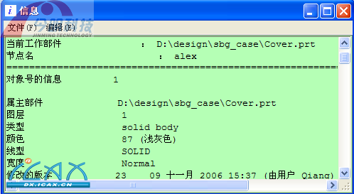

对象查询,可以根据选择意图的类型区别,查询不同的类型,在信息对话框中有详细的显示,包括对象构建历史,用户,修改时间,和查询类型的其他信息。

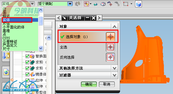

打开cover.Prt文档,通过选择意图过滤类型为“实体”,查询对象信息。
图ch20_10
图ch20_11
