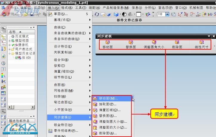

简述
同步建模技术是NX6.0的突破性进展。同步建模命令用于修改模型,而不考虑模型的原点、关联性或特征历史记录。模型可能是从其他 CAD 系统导入的、非关联的以及无特征的,或者可能是具有特征的原生 NX 模型。通过直接使用任何模型,NX 可省去用于重新构建或转换几何体的时间。通过同步建模,设计者可以使用参数化特征而不受特征历史记录的限制。同步建模主要适用于由解析面(如平面、圆柱、圆锥、球、圆环)组成的模型。这未必指“简单”的部件,因为具有成千上万个面的模型也是由这些面类型组成的。因为同步建模命令比较多,在此章将选择部分进行讲解。
【无历史记录模式】在无历史记录模式下,您可以根据模型的当前状态创建和编辑模型,而无需有序的特征序列。只能创建不依赖于有序结构的局部特征。当您需要探索设计概念并且不必提前计划建模步骤时,无历史记录模式很有用。这对于下游修改(如加工)也很有价值,在修改过程中部件模型可能缺少历史记录,或者机械师不愿意冒险进行更改。在无历史记录模式下,您可以使用许多在历史记录模式下可用的相同的命令。有些命令创建局部特征,这些特征作为特征集合而列在部件导航器中,与任何重播顺序无关。尽管局部特征看上去与部件导航器中基于历史记录的特征相似,但编辑这些特征所需的时间并不随特征列表的增加而增加。局部特征相互独立,对它们进行编辑时,没有可回滚或重播的历史记录。同步建模”命令有助于您更有效地使用无历史记录模式。通过这些命令,您的建模意图将依赖于面和特征识别,它们有助于您标识某些几何条件。“同步建模”命令中的面查找器选项有助于根据控制的设置来选择相关的面。
【操作主要菜单与工具】
本章节Part文件:同步建模.rar
