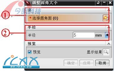

1、操作界面及功能介绍:
〖图12-11〗
① 面:选择圆角面——用于选择圆角面。“选择”条上的面规则选项可用。
② 半径:半径——用于为所有选定的面指定新的圆角半径值。

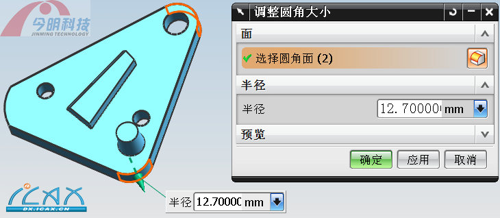

步骤二:选择要编辑的圆角面。如下图,选择要修改的两圆角,如下〖图12-12〗。
〖图12-12〗
步骤三:在半径框中输入所需结果值8或拖动半径手柄来指定半径=8mm,如下〖图12-13〗
 〖图12-13〗

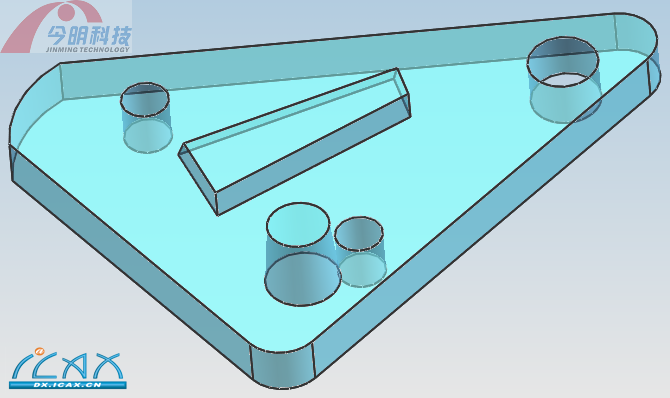

步骤四:单击确定或应用以接受更改并更新圆角面。得到如下〖图12-14〗结果。
〖图12-14〗
