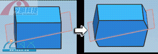

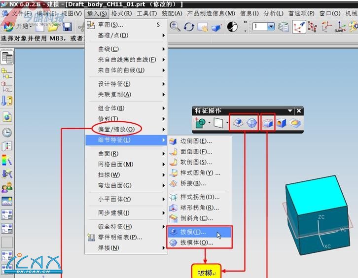

拔模】NX 包含两个拔模命令:拔模和拔模体。一般来说,这两个命令用于对模型、部件、模具或冲模的“竖直”面应用斜率,以便在从模具或冲模中拉出部件时,面向相互远离的方向移动,而不是延彼此滑移。拔模操作并不旋转面,而是实际上替换面(即:拔模并非面变形操作)。
拔模面是一个全新的曲面,甚至连拔模前的面的特性都不具备

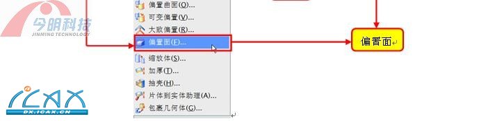

偏置面使用偏置面命令可以沿面的法向偏置一个或多个面。如果体的几何拓朴不更改,可以根据正的或负的距离值偏置面。正的偏置距离沿垂直于面而指向远离实体方向的矢量测量。

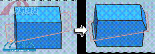

拔模和拔模体有何区别?
A.【拔模】命令具有限制,原因在于:对于要为部件添加材料的拔模情况,通常无法将分型边缘上面和下面的拔模面相匹配。(即,不能强制拔模面在指定的分型边缘处相遇)。
B.【拔模体】命令提供拔模命令不具备的拔模匹配功能:匹配拔模的功能,以便拔模为部件添加材料时能在所需的分型边缘处相交。请注意,NX 必须在某些区域不成指定的拔模角才能创建匹配。
