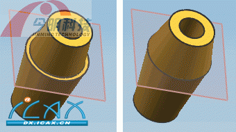

A.基本体拔模:不匹配的体拔模(左)和匹配的体拔模(右)体添加了材料,但没有从面上移除材料。

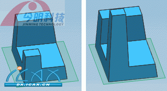

B.底切体拔模:底切拔模(绿色)是单侧的,用材料填充底切区域
