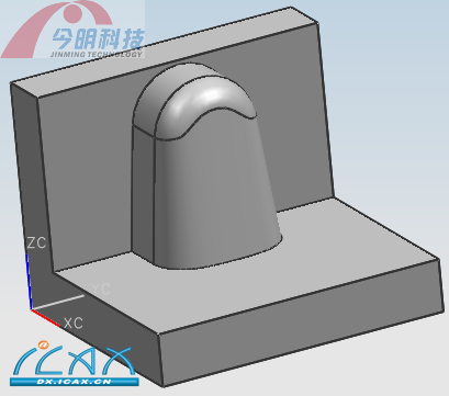

练习文件:1.打开://11\Part_11\draft_body_3.prt.(拔模与偏置特征.rar
要求:创建底切拔模体,拔模角=6度。结果如下图:
2.打开//11\Part_11\draft_body_2.prt(拔模与偏置特征.rar)。
要求:创建基于极限面点创建拔模体。拔模角=4度。结果如下图:
结果参考文件://11\Part_11\draft_body_3_finish.prt, //11\Part_11\draft_body_2_finish.prt(拔模与偏置特征.rar)。
