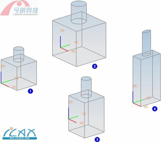

【缝合】:使用此命令将两个或更多片体连结成一个片体。如果这组片体包围一定的体积,则创建一个实体。选定片体的任何缝隙都不能大于指定公差,否则将获得一个片体,而非实体。如果两个实体共享一个或多个公共(重合)面,还可以缝合这两个实体。

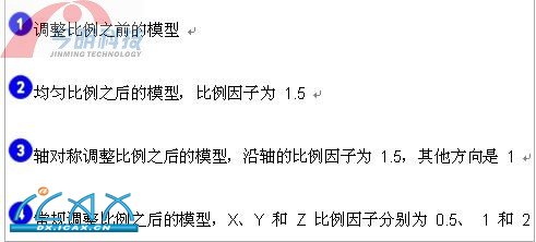

【缩放体】:使用缩放体命令可以缩放实体和片体。比例应用于几何体而不用于组成该体的独立特征。此操作完全关联。可以使用三种不同的比例法:均匀、轴对称或常规。下图说明了各种比例法。
