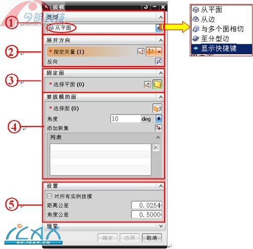

使用拔模命令可对一个部件上的一组或多组面应用斜率(从指定的固定对象开始)。可以创建四种类型的拔模:从平面、从边、与面相切、至分型边。
① 类型

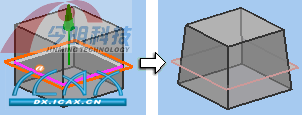

     A.从平面:如果拔模操作需要通过部件的横截面在整个面旋转过程中都是平的,则可使用此类型。
拔模面围绕基准平面定义的截面旋转

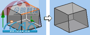

    B.从边:如果拔模操作需要在整个面旋转过程中保留目标面的边缘,则可使用此类型。这是在面中可以具有变化拔模角的唯一拔模类型。
拔模面基于两个固定边缘旋转
    C.与面相切:如果拔模操作需要在拔模操作后保持要拔模的面与邻近面相切,则可使用此类型。
拔模移动侧面以保持与顶部相切
    D.至分型边:如果拔模操作需要在整个面旋转过程中保持通过部件的横截面是平的,并且要求根据需要在分型边缘处创建凸出边,则可使用此类型。
拔模在基准平面定义的分型边缘处创建凸出边
②  脱模方向(展开方向):用于为所有拔模类型定义脱模方向。通常,脱模方向是模具或冲模为了与部件分开而必须移动的方向。但是,如果为模具或冲模建模,则拔模方向是部件为了与模具或冲模分开而必须移动的方向。请注意,NX 始终根据当前几何体定义默认方向。
③ 固定平面:指定拔模的起始面。
④ 要拔模的面:选择需要增加拔模特征的面。
     A.角度:定义的每个集指定拔模角。
     B.集列表:可用于指定多组不同角度的拔模面集。
⑤  设置
      A.对所有实例拔模:选择图样实例以进行拔模时,可利用此选项来选择是仅对该实例拔模,还是对图样中的所有实例拔模。
      B.拔模方法:用于将拔模方法设置为“等斜度”或“真实拔模”(仅对于从边类型)。使用“等斜度”创建的拔模曲面通常必须满足拔模角的值所指定的任何条件。利用“真实拔模”方法创建的特征为拔模曲面使用的几何体定义与利用“等斜度”方法创建的那些特征不同,并且在某些情况下更为精确。此外,使用此方法创建的拔模不必严格满足拔模角指定的条件。
     C.距离公差,角度公差:一般用默认值即可。
