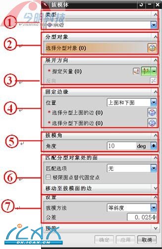

拔模体操作界面及功能介绍
① 类型:可以通过指定固定边缘或要拔模的面来创建体拔模;这两种方法可以取得相同的结果。选择哪种方法取决于要拔模的几何体以及您的设计意图。
    A.从边:使用此方法可通过指定固定边缘来创建拔模。需要指定分型对象、脱模方向以及一个边环(在分型对象上面或下面)或两个边环(一个在分型对象上面,一个在分型对象下面)。对于底切拔模而言,仅需指定脱模方向和拔模上面的一组边。所有其他选择步骤都是可选的。
    B.要拔模的面:使用此方法可通过指定要拔模的面来创建拔模。对于双侧拔模而言,必须指定分型对象、脱模方向和要拔模的面。对于与分型对象不相交的底切拔模而言,必须指定脱模方向和要拔模的面。所有其他选择步骤都是可选的。
② 分型对象:指定分型片体或基准平面。只能选择一个分型对象。如果选择了基准平面,NX 则会在该基准平面上创建临时片体,并将它用作分型片体。实际的分型片体可以是平面片体或非平面片体。
③  拔模方向(展开方向):指定脱模方向。如果选择了一个分型对象的基准平面,则默认脱模方向便为平面法向。否则,默认脱模方向便为 Z 轴正向。
④   固定边缘
       A.位置:指定是要在分型边缘上面、分型边缘下面,还是同时在这两个位置选择环。
       B.选择分型上面/下面的边缘:这些选项指定在分型片体上面和/或下面形成环的参考边集。“上面”表示拔模矢量指向的分型侧。“下面”表示与拔模矢量指向的方向相反的分型侧。
⑤ 拔模角:指定要拔模的拔模角度。
     C.角度:定义的每个集指定拔模角。
     D.集列表:可用于指定多组不同角度的拔模面集。
⑥ 匹配分型对象处的面
     A.匹配选项:无、全部匹配、匹配全部(选定的除外) – 使用此选项,可在必要时为分型片体处的相对拔模添加材料,以确保它们均匀相交。
⑦ 设置
     A.等斜度:这是创建所有拔模时的默认模式。使用等斜度方法创建的拔模面通常成指定的拔模角。
     B.真实拔模:这是创建有角面的备选方法。有些情况下,它们比使用等斜度方法创建的有角面精确。使用此方法创建的拔模面不会在每个位置都成指定的拔模角。请注意,有时可以使用“真实拔模”方法创建无法使用“等斜度”方法创建的拔模特征。
