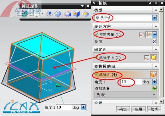

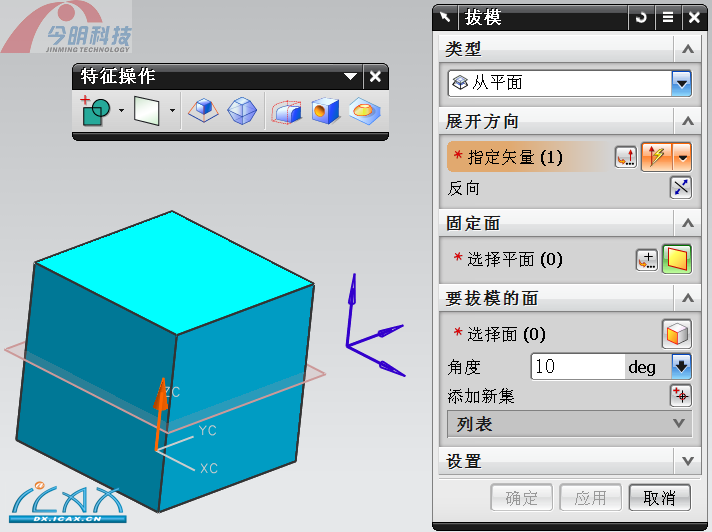

步骤一:打开目录://11\Part_11\Draft_11_01.prt(拔模与偏置特征.rar)并进入建模环境。在特征操作工具条下点击:【拔模】如下图〖图11-01〗弹出右边【拔模】对话框:
〖图11-01〗

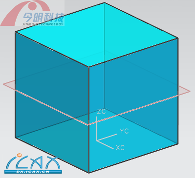

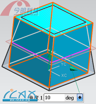

步骤二:〖类型〗选用【从平面】,定义拔模方向为+Z方向,固定面为图中的基准平面,及要拔模的面为方块的四个侧面,拔模全部=10度。如下图〖图11-02〗:
〖图11-02〗

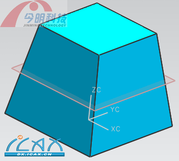

步骤三:点击【应用】或【确定】结果如下图〖图11-03〗:
〖图11-03〗
