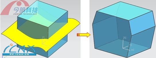

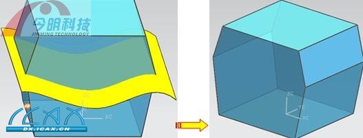

步骤一:打开目录://11\Part_11\Draft Body_11_02.prt(拔模与偏置特征.rar)并进入建模环境。在特征操作工具条下点击:【拔模体】如下图〖图11-04〗弹出右边【拔模体】对话框:
〖图11-04〗
步骤二:〖类型〗选用【从边】,定义拔模方向为+Z方向,固定边:为图中对应红色高亮的上下两组边(2+2共4处),拔模角度=10度。其它选项默认。如下图〖图11-05〗:
〖图11-05〗
步骤三:点击【应用】或【确定】结果如下图〖图11-06〗:
〖图11-06〗:
