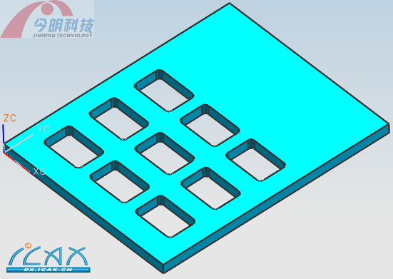

练习〗:根据上面的步骤,在练习文件://11\Part_11\offset_face_02_11.prt(拔模与偏置特征.rar)完成下图的操作:
             要求:1.定义四个侧面和顶面共五个面为偏置面。
                       2.偏置值 全部=5mm。
附图及最终结果文件://11\Part_11\offset_face_02_11_finish.prt
  〖偏置面前〗
  〖偏置面后〗

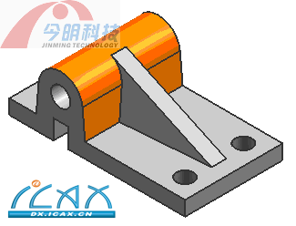

练习2:从边缘拔模打开练习文件://CH11/draft_exm_2.prt(拔模与偏置特征.rar),拔模类型:从边缘拔模,对下图筋板侧面增加10度的拔模特征。方向为:+Z方向。选择下图中筋板的两条边。

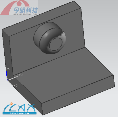

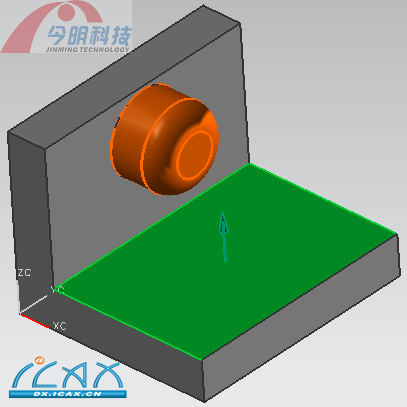

练习3:与多个面相切拔模打开练习文件://CH11/draft_exm_3.prt(拔模与偏置特征.rar),拔模类型:与多个面相切拔模对下图红色区域面增加5度的拔模特征,拔模后与圆柱面保持相切。方向为:+Z方向。

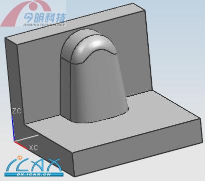

练习4:体拔模打开练习文件//CH11/draft_body_01.prt(拔模与偏置特征.rar)。
要求:利用拔模体命令。创建类型:底切拔模体,拔模方向为:+Z,分型对象选择下图中青色面,拔模角=6度。结果如下图:
