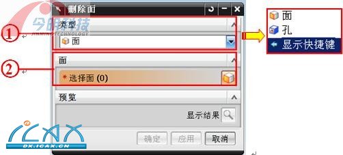

① 类型:用于指定要删除的特征类型。从以下选项选择:
     A.面: 用于选择一个或多个要删除的面。选择意图选项可用。
     B.孔: 用于选择要删除的孔。
② 面:选择要删除的面。
    A.要删除的面:仅当类型设置为面时才显示。用于选择一个或多个要删除的面。
    B.要删除的孔:仅当类型设置为孔时才显示。用于选择要删除的孔。

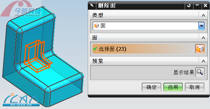

步骤三:单击选择面并选择槽面和与其相连的圆角面,如下图〖图12-17〗所示。(注意类选择条的运用技巧)
〖图12-17〗

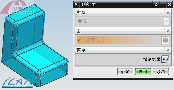

步骤四:单击【预览】查看结果,如下图〖图12-18〗。
 〖图12-18〗
步骤五:单击确定或应用。 删除选定面并修复开放区域,同时保留圆角,如下〖图12-19〗所示。
〖图12-19〗

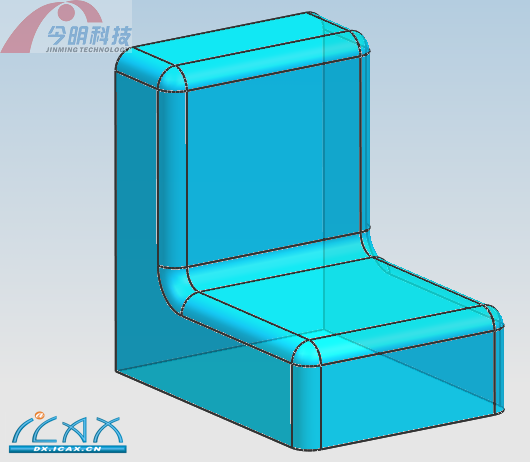

3、附练习及结果文件
练习文件://CH12\Part_CH12\ CH12_05.prt。

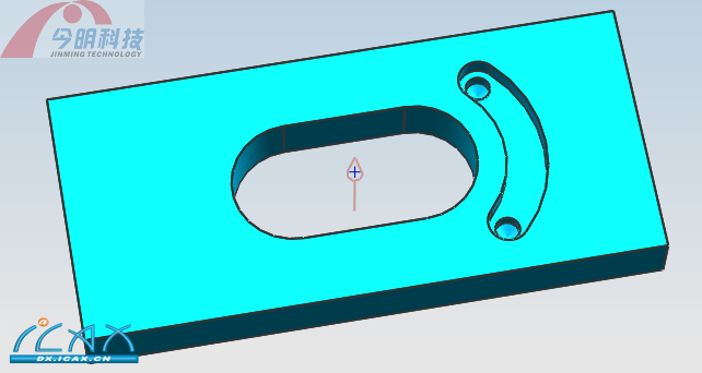

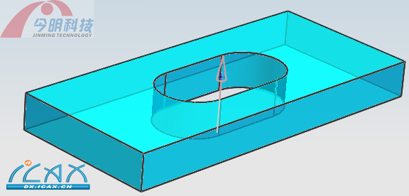

练习要求〗:用删除面命令操作,达到下图右边的效果:
 补充练习
练习1.打开练习文件://CH12\ex01_ch12.prt。进入无记录历史模式,用同步建模具命令中的:删除面命令操作,达到下图右边的效果:

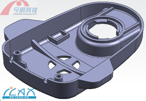

练习2.打开下图所示的练习文件://CH12\ex02_ch12.prt。进入无记录历史模式:
1)  如下图,对产品进行移动面操作,选择:对称过滤,面选择用:已合并的筋板面。距离=-8mm.
2)  如下图,对产品进行线性尺寸修改操作,先选择圆孔中心,再选择要移动的对象柱位及加强筋。输入距离=66mm。
3)如下图,对产品进行线性尺寸修改操作,先选择圆孔中心,再选择要移动的对象柱位及加强筋。输入距离=66mm。
4) 如下图,对产品进行局部抽壳操作,用相切面选择两凸耳,再选择上表面平面作为移除对象。输入厚度=2mm。
