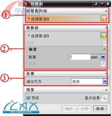

1、操作界面及功能介绍:
〖图12-08〗
① 要替换的面:选择面——允许您选择要替换的一个或多个目标面。选择意图可用。
② 替换面
     A.选择面——为要替换的面选择一个或多个面作为替换面。选定的替换面必须位于同一个体上,      并形成由边连接而成的链。如果不满足这些条件,NX 将显示错误。
     B.偏置:指定要替换的面的偏置。
③ 设置:溢出行为:自动(默认即可)

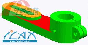

步骤一:打开目录://CH12\Part_CH12\ CH12_02.prt(同步建模.rar)并进入建模环境。
在同步建模工具条上,单击替换面或选择插入→同步建模→替换面。在替换面对话框中,选择面在要替换的面组中处于活动状态。
步骤二:选择要替换的面,如下〖图12-09〗。

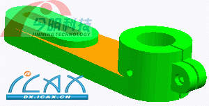

步骤三:在替换面组中,单击选择面  并选择替换面,如下〖图12-10〗。
〖图12-10〗

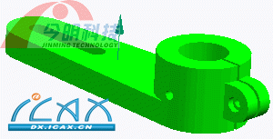

步骤五:单击确定或应用可用替换面来替换选定的面,如果如〖图12-10〗 。
〖图12-10〗
3、附练习及结果文件
练习文件://CH12\Part_CH12\ CH12_02.prt(同步建模.rar)。
〖练习要求〗:重复上面的操作步骤,将替换面与被替换面对调,看结果如何?
