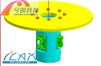

圆形阵列

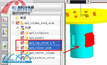

在装配导航器中选取apd_roller_assm和adp_cap_screw组件,做圆形阵列,定义旋转轴为圆柱面,选择蓝色组件柱面,角度为120,个数为3,确定,创建圆形阵列。
注意:圆形阵列时会将选中阵列组件的父级作为工作部件选择,在选择选转轴的会有区别。
图ch02_04
图ch02_05
图ch02_06
