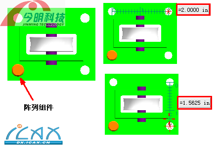

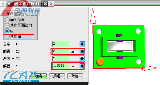

在作矩形阵列组件时,须知道阵列距离,这时候我们常会插入距离测量,以确定X-Y距离值。
隐藏组件,得到下图结果,矩形阵列小螺钉,查询测量X与Y的距离,指定X方向和Y方向,填入查询距离和阵列个数。
图ch02_07
图ch02_08
图ch02_09
