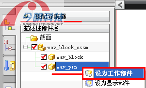

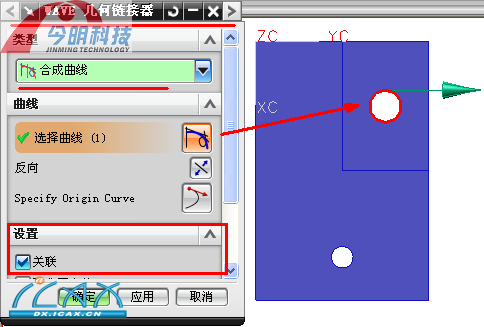

在装配导航器中设置新组件wav_pin作为工作部件,链接wav_block的孔边缘。插入 → 关联复制 → WAVE几何链接器,选择“合成曲线”,将边缘链接至wav_pin内。
图ch04-03
图ch04-04
在部件导航器中可见“链接的复活曲线”,这样在wav_pin部件内就可以利用这个线段作拉伸等其他操作了,在NX6版本以前,是不可以直接选择不同组件的对象进行操作的,NX6的新功能在本章后面会有介绍。
链接后的曲线是与父级部件完全关联,尺寸和位置等,父级部件的变更,链接线段也相应变更。

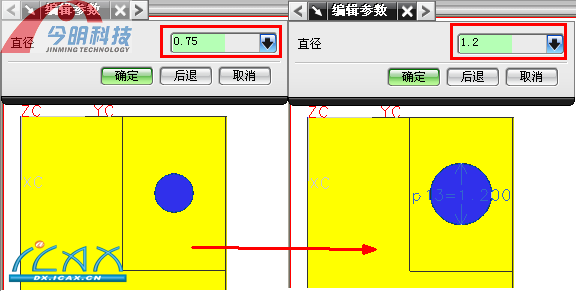

测试关联性,我们将wav_block的孔直径改大,观察wav_pin的拉伸柱体是否跟着变化。
图ch04-07
将wav_block设置为工作部件,修改孔直径由0.75变化为1.2,可以发现,拉伸柱体直径更随变更,也就是采用这种自顶向下的装配建模方式能实现装配产品的部件关联。
