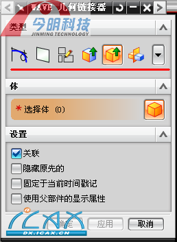

2. 操作界面及功能介绍
了解wave几何链接器选项和各功能,根据所需内容链接对象。链接对象可以使线、基准、草图、面、体、镜像体。

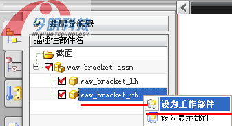

在 装配 → 组件 → 新建组件,弹出新建文档对话框,输入文档名wav_bracket_rh ,(注意:考虑文档建立所在文件夹,建议与总装配文件在同一文件夹内)。

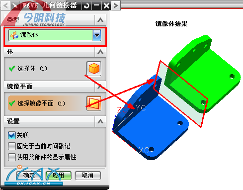

在装配导航器中设置新组件wav_bracket_rh作为工作部件,链接wav_bracket_lh的实体。插入 → 关联复制 → WAVE几何链接器,选择“镜像实体”,将实体链接至wav_bracket_rh内。镜像平面选择已有基准。
图ch04-09
图ch04-10
完成wave链接。

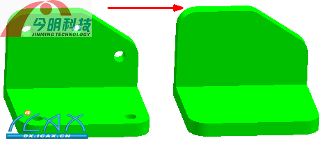

现在链接结果左右是一致的,假如我们右侧链接结果并不需要着5个孔,那么应该如何操作呢?
在部件导航器中编辑“已链接的镜像实体”,在该编辑对话框中可见wave信息,或者该特征的父级,对象和状态。点开设置选项,打开“固定于当前时间戳记”,选中 “边倒圆3”,将链接时间调整至边倒圆3前,则链接镜像实体变更。
