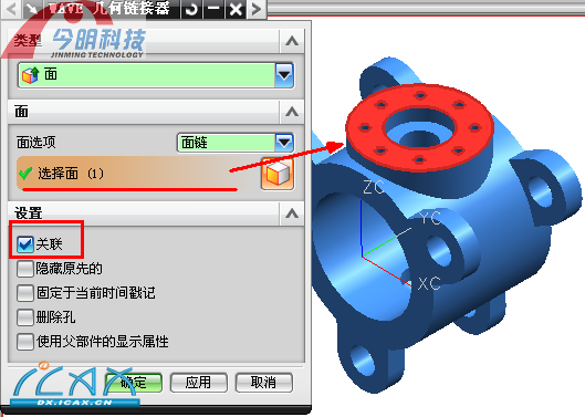

打开文档housing_assm.prt,构建新组件washer.prt ,根据阀体建立垫片部件,要求与housing.prt全相关。

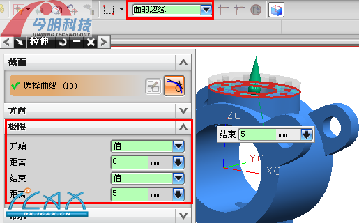

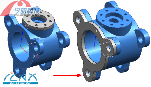

将washer作为工作部件,链接housing的顶端曲面,作为拉伸的截面轮廓,拉伸5mm,得到结果如下。
图ch04-13

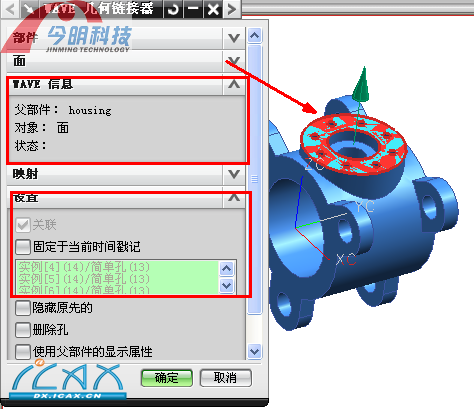

图ch04-14

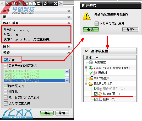

断开链接,使链接对象失去关联性,然后通过编辑重新获得数据关联。
图ch04-15
在wave几何链接器对话框中,去掉“关联”,将弹出断开链接对话框,点选确定后,在部件导航器中,链接图标将处于断开状态,表明链接关系已被打断。
编辑链接,重新选择链接对象,将链接关系重新建立。
图ch04-16
可以选回原来链接位置,也可以重新选择新的位置,但是需注意后期的特征更新是否有影响。
图ch04-17
在替换链接面时,需注意对后续特征的影响,如拉伸方向,倒圆边界等等。
