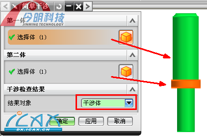

打开文档caster_assm.prt,观察模型。我们需要检测组件caster_speace.Prt与caster_shaft.prt的关涉情况,并修改组件。
在 分析 → 简单干涉,弹出简单干涉对话框,选择需检测组件,将干涉检查结果选择为“干涉体”。
图ch05-01

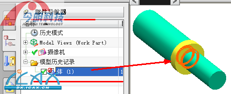

如果部件间存在干涉体,则不会弹出任何信息,干涉实体将直接创建在工作部件内,打开部件导航器即可看见一个非参的干涉实体(如果存在多处干涉,则创建多个干涉实体)。
图ch05-03
注意:在组件干涉检查时,组件对象只能是一对一的检查,如果没有任何提示信息,则组件一定存在干涉体,这是需细心检查部件导航器,留意干涉体位置,并判断修改组件。
