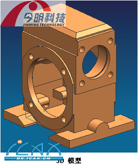

下面的示例说明了从现有的3D 模型创建图纸的过程(见下图)。

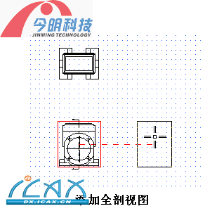

(4)、添加剖视图
将正交视图添加到图纸上之后,可以继续添加其他视图。在此示例中,向图纸上添加了一个简单的剖视图。该剖视图是从之前向图纸中添加的正交视图创建和投影的。要创建一个全剖视图,请选择插入→视图→剖视图。
下一步是创建一条剖切线。此剖切线与该剖视图相关。将来对此剖切线或模型所做的任何更改都会影响该剖视图。创建了此剖切线之后,该剖视图会被放置到图纸上,且软件将自动为它生成剖面线。

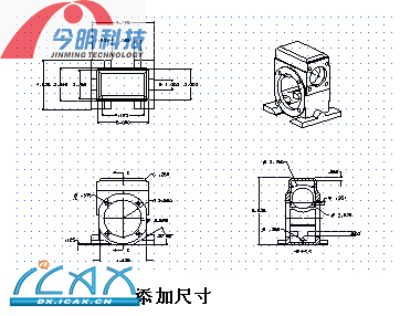

(6)、添加尺寸
将视图放置到图纸上之后,即可准备添加尺寸。选择插入→尺寸可使您在图纸视图上创建尺寸。要创建尺寸,则从插入→ 尺寸选项或从尺寸工具条中选择所需的尺寸选项(例如水平、竖直等),然后选择要标注尺寸的对象。
创建的尺寸与视图中的几何体相关。如果移动了某视图,那么也就移动了该视图上的尺寸。如果对模型进行了编辑,那么尺寸就会更新以反映所做的更改。下图显示添加了尺寸的图纸示例。
CH1_011
