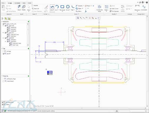

使用 Creo Layout 中丰富的草绘和几何形状操控工具创建 2D概念设计。您还可以添加尺寸、注解、符号、表格和绘图格式,以及使用结构、标记和组来组织设计方案。利用直观的可视化工具轻松浏览大型的 2D 设计。

Creo Layout 提供高级的 2D 绘制工具。

2D 草绘
• 利用一整套草绘和几何形状操控工具,包括镜像、偏移和修剪
• 利用草绘参考线和精度面板精确放置几何形状
• 使用构造几何捕捉 2D 设计意图

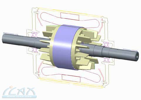

直接重复使用 2D 布局来创建 3D 模型。

3D 装配与 Creo Parametric 集成
• 直接将 2D 布局装配到 Creo Parametric 装配中
• 参照已装配的布局以放置元件或提供可视参照
• 使用复制几何功能在 3D 零件模型中共享布局中的数据
• 修改 2D 布局并让它们自动反映在 3D 中
