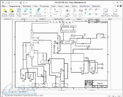

在设计包含布缆或布管的产品时,创建高质量的布线图以记载和规划示意图要求是绝对必要的。Creo Schematics 包含丰富的制图工具,可满足许多专业和行业的需求,而且不会强迫设计师妥协行事。
作为设计过程的一部分,机械设计师使用示意图设计作为线路图, 在其 3D 装配中布置电缆和管道。Creo Schematics自动完成此步骤, 它提取示意图信息, 并通过电子方式在任何接受 XML 数据的 3D MCAD 系统中驱动布线系统。
Creo Schematics 经过专门优化,可利用 Creo 中提供的所有丰富的电缆和管道布置功能。此兼容性不仅省去了人工解译2D 示意图这一繁琐的过程,从而提高了 3D 设计速度,并且通过确保遵守在示意图中定义的逻辑,实际上消除了出错的可能性。

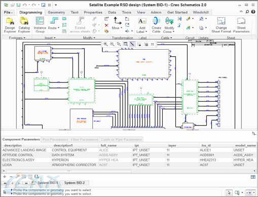

Creo Schematics 提供设计工程师快速轻松地创建示意图设计所需的丰富的多专业工具。Creo Schematics 自动布置 Creo Parametric 和 Creo Elements/DirectTM 中的 3D 电缆和电线,以及自动布置 Creo Parametric 中的管道。这样一来,在创建线束和管道的 3D 数字化原型时,就无需执行人工解译 2D示意图的过程。
Creo Schematics 是一个综合性 2D 制图解决方案,可满足多个设计专业的需求。

Creo Schematics 允许您查看和编辑多个对象,可帮助您更快速地创建设计方案。
