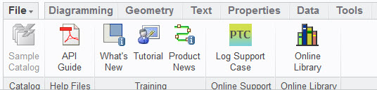

Creo Schematics 通过易于使用的教程、在线符号目录以及指向 PTC.com 和支持资源的快速链接帮助您快速上手。
电气模拟
可使用 eSimulate Lite 分析元件之间的不同电流和电压特性(未随附于 Creo Schematics Lite*)
* 可到 PTC.com/support 免费下载
教程
• 包含免费的教程,以帮助新用户快速熟悉 Creo Schematics。
• 为 eSimulate Lite 的新用户提供免费的电气模拟教程
