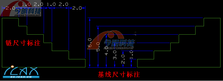

步骤一:如下图在视图中标注尺寸。
CH9_006

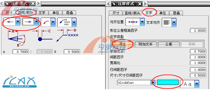

步骤二:编辑尺寸标注,将尺寸线箭头改为开放的,文字改成青色。从菜单编辑→样式 。
CH9_007
CH9_008
CH9_009
步骤三:点击确定,完成编辑。

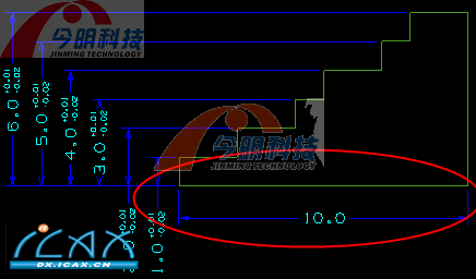

步骤四:标注模型长度尺寸,如下图:
CH9_011

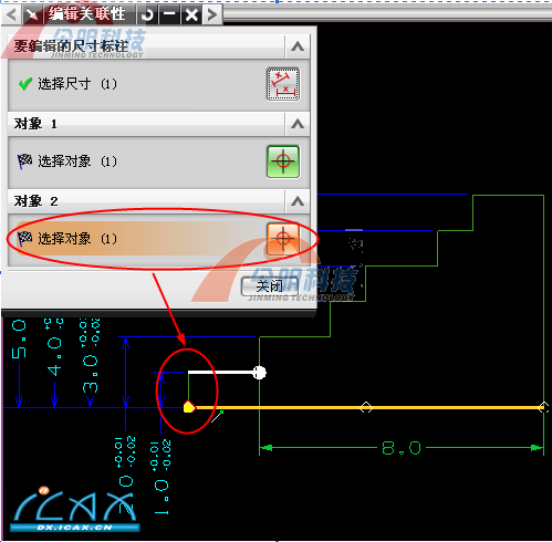

步骤五:编辑尺寸关联性,改变尺寸的标注位置。从菜单编辑→注释→编辑尺寸关联性。
CH9_012
步骤六:选取更改的位置。
CH9_013
步骤七:点击关闭,退出当前操作对话框。显示结果如下图:
