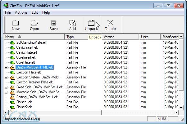

1. 我们先从解压一个模架(MoldSet)开始.模架以CTF格式存在,这是CimatronE的打包檔,里面包含了许多文文件(装配,零件,图纸,型录,NC檔等等)
从“档案>>解包”,选择文檔DaZhi-MoldSet-1.ctf. 选择主装配档DaZhi-MoldSet-1_MD.elt(默认被选),单击解包按钮.在C:\Cimatron_Documents下新建活页夹0723,单击“确认”(OK),关闭解包工具。
模架装配已经解包到0723活页夹下。
使用档案>>打开文檔,打开装配文檔(C:\Cimatron_Documents\0723).使用“过滤器”(Filter By),选择装配文文件(Assembly File)选项,只显示活页夹下的装配文檔.选择DaZhi-MoldSet-1_MD.elt

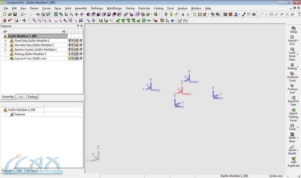

下一步创建模具布局.先隐藏模架结构:定模侧,动摸侧,顶出系统,显示分模操作
通过双击分模操作来启动分模操作
在屏幕右侧可以看到快速模具设计向导.包含了模具设计所需要的工具
选择“布局坐标系”(Layout UCS) >> “添加布局”(Add Layout)命令.打开已有的布局文件Layout-4-Cav-Circ-mm.elt(环形的一模4腔布局)
模具布局被添加到装配树中,而且在屏幕显示了布局坐标系.
布局零件决定了产品在模具中的基本位置
每一个布局坐标系代表了一个产品(模腔),这个例子中我们用了一模4腔的环形布局

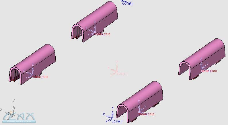

2. 下一步,调入产品零件.
选择“调入工作零件”( Load Wrok Parts )>> “调入工作零件”( Load Work Parts).
单击“打开文文件”(Open file )按钮
选择零件j00007-01-07-20090723.elt.
改变“收缩率”(Shrinkage Value) 为 1.008.
单击“确认”( OK).
注: 这里我们新建了一个主零件的拷贝为工作零件,收缩比也是对工作零件来处理的,对主零件不做任何处理
选择4个布局坐标系
零件被放到坐标系上,但是方位不是我们所要的.
工作坐标系(Work UCS)用来决定工作零件中心参考点.
单击“编辑工作坐标系”(Edit Work UCS).接受警告信息.
工作坐标系(Work UCS)默认在零件的几何中心.这里我们选择在零件包容框的底部位置.
在边框上选择相应的点
选择“旋转坐标系”按钮来旋转坐标系,参数值如下:
X = -90
Z=90
单击确认,应用工作坐标系操作和添加工作零件操作.
单击ISO视图按钮,如下图所示.

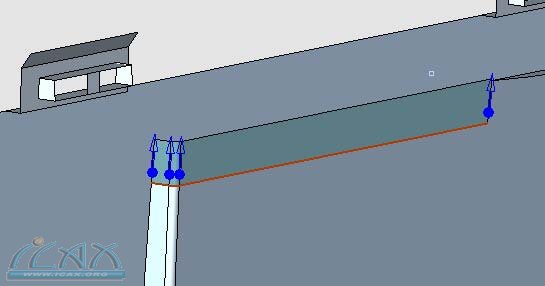

根据预设计分析,我们需要在如图所示的平面上创建分模面:

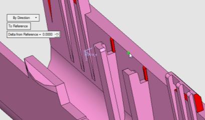

现在平面上创建一条直线,用于定位工作坐标系位置.

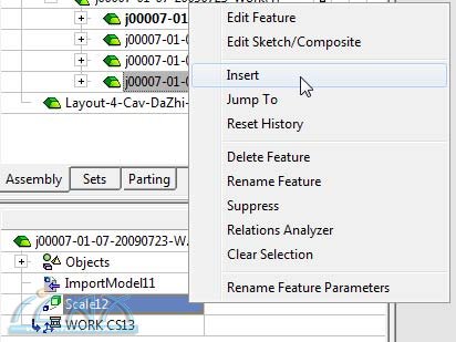

使用这条直线编辑工作坐标系位置,必须把直线创建在工作坐标系特征之前(使用特征插入命令)
选择“比例缩放”(Scale)特征,鼠标右键弹出关联菜单,选择“插入”(Insert).
通过“曲线”(Curves) >>“直线”( Line)命令创建直线.
使用选项”通过方向”(By Direction)和”到参考”(To Reference)
起点选择如图曲线的中点.默认的Z方向是对的,不必修改,仙则参考面(如图所示)
单击“确认”(OK)

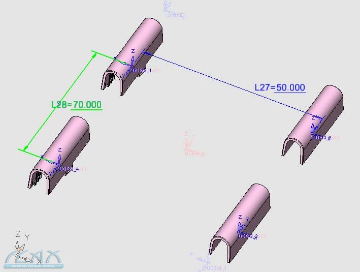

4. 现在我们将定位不同的工作零件到它们正确的位置上(更多或更少)
启动布局文件( Layout)
鼠标双击特征 Sketcher11 ,编辑它的尺寸。
修改它们为 70 和 50
点击“更新”按钮( Update )

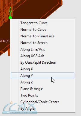

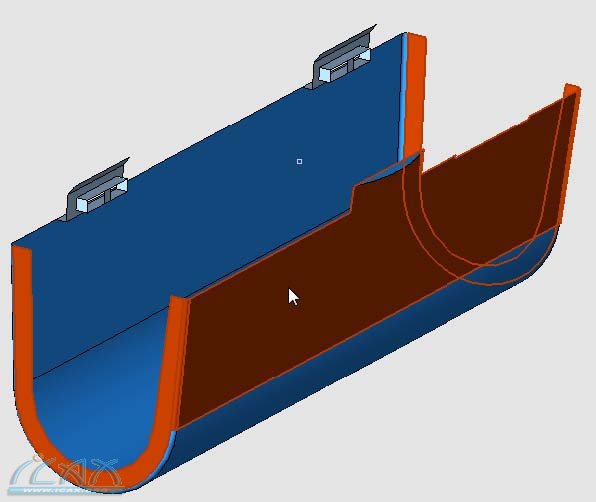

点击 “分模>>快速分模”(Parting >> QuickSplit)
选择按钮 “新的方向”( New Direction )
确定一个/两个方向按钮设定为了 “双向”(Two Directions)
修改“垂直曲面-不归属”( Vertical Faces – Do Not Include )为“垂直曲面-添加到底部”( Vertical Faces – Add to Bottom)
点击方向箭头的原点,修改分模方向为“沿Y轴”(Along Y)
点击“确定‘( OK )

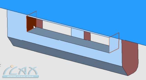

6. 现在我们将开始定义滑块的方向。
点击“新方向” (New Direction)
点击方向箭头的头部来切换它的方向(请确定这是一个正确的滑块方向。如果不是-修改它到正确的开模方向)
修改“垂直曲面-不归属”( Vertical Faces – Do Not Include) 为“垂直曲面-添加到底部”( Vertical Faces – Add to Bottom)
修改“垂直曲面-不归属”(Vertical Faces – Do Not Include) 为“垂直曲面-添加到顶部” (Vertical Faces – Add to Top)
点击“自动选取”( Auto Selection )。这个操作将附着相关曲面到滑块。
现在修改按钮“忽略标示过曲面” (Ignore Assigned Faces )为“所有曲面”( All Faces) ,选择那些已经标示为型芯的曲面为滑块。
选择这两张曲面仅属于滑块。
点击“确定”按钮 (OK ).

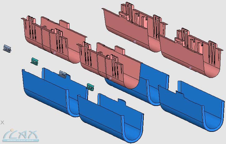

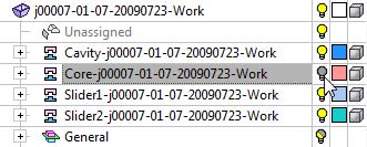

在装配树中切换到分模栏(Parting )
在工作工件活页夹中我们拥有4个工作零件实例。
在每一个工作零件中我们可以看见未标示曲面组(Unassigned )是空的(灰色)。这意味所有曲面被附着到了对应的开模方向上了。
我们拥有4个开模方向.
现在我们将根据它们的角色来重命名开模方向。
重命名第一个开模方向 – 修改 Split-01 为 Cavity
重命名第二个开模方向– 修改 Split-02 为 Core
重命名第三个开模方向– 修改 Split-03 为 Slider1
重命名第四个开模方向– 修改 Split-04 为 Slider2
注意修改将影响所有4个实例。

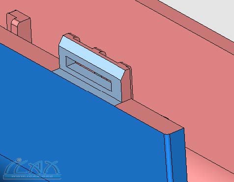

点击“ 曲面>>分割”( Faces >> Split)
选择图示两张曲面
点击“退出”( Exit )(鼠标中建)来进入下一阶段,或者你可以点击在特征向导中点击第二阶段(选择分割对象)
选择图标曲线为分割对象,修改“法线方向 ” ( Normal Projection )为“直接投影” (Direction Projection)
点击方向箭头原点并修改方向方法为“沿直线”( Along Line ),选择图片中的绿色直线。注意分割方式为“双向”( Both Sides)
点击“确定”( OK )
进入“分模>>快速分模”( Parting >> QuickSplit )
选择两张新分割的曲面

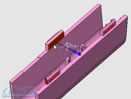

现在移动鼠标到一张属于滑块方向的曲面上,点击鼠标中键。
这个操作将附着这些曲面到滑块方向并修改它们的颜色为淡蓝色。
在零件的另一侧重复同样的操作(附着曲面到对应 滑块)

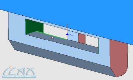

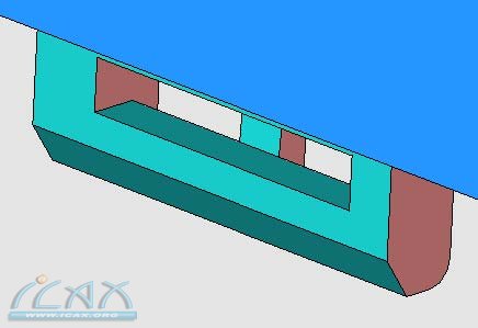

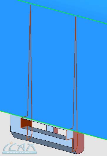

现在我们将分割部分属于滑块的其他曲面。
旋转模型并分割图标曲面。
提示-使用“齿形”的垂直曲面进行分割。
完成后,使用快速分模附着曲面到对应的滑块方向。
移动快速分模滑杆,查看分模结果。

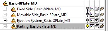

启动分模子装配( Parting )(你可以在分模栏或装配栏来执行这一操作)。
注意-你也可以不去启动子装配。当我们选择功能分模曲面零件时,它将被自动启动。
从“极速模具设计向导”( Xelerated MoldDesign Guide )选择“分模曲面>>分模曲面零件”(Parting Surface >> Parting Surface Part )。
这个工具将创建一个新的零件,名叫: Parting Surface Part ,并放置它到对应的位置。分模曲面零件用来创建分模曲面,而无需附着它们到任何指定的零件或实例。这对一模多腔模具或多腔模具是非常有帮助的-由于它运行使用分模曲面去非常容易地裁剪分模零件。
在分模曲面零件创建工具中你可以修改文件名,或仅仅点击“确定”(OK)

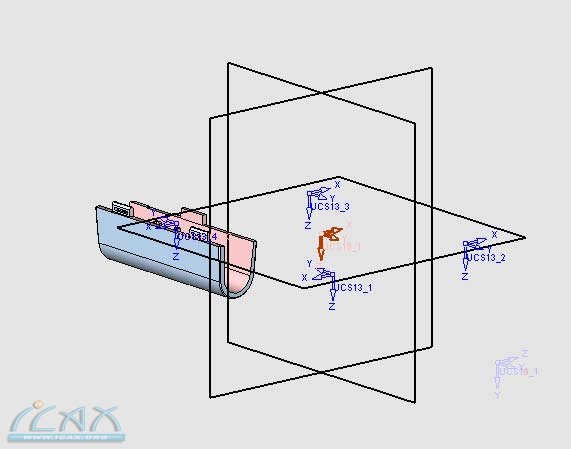

在树中隐藏3个工作零件实例并显示布局文件(Layout) (现在我们并不真的需要布局零件。这里只是出于演示目的)
修改“在装配坐标系” (On Assembly UCS )为“按坐标系放置” (Place by UCS)

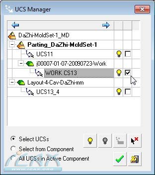

现在我们希望放置新的分模曲面零件在工件坐标系上。这里问题在于:在相同的点上有许多坐标系存在。
为了从它们之中进行选择,我们使用一个位于高级选择工具栏中的工具,名叫“坐标系筛检”(Filter UCS )
打开工具“坐标系筛检” Filter UCS
现在使用框选选择坐标系(在你希望拾取的坐标系上拖个框)
“坐标系筛检”( Filter UCS )现在将显示所有位于捕捉框中的坐标系。
我们可以使用它来隐藏或显示任何一个坐标系。
我们也可以使用 它来选择一个坐标系-选择坐标系右侧的复选框。
选择 Work CS 旁的复选框,选择“确定”( OK )
现在工作坐标系被选中了。
在特征向导中选择“确定”(OK )

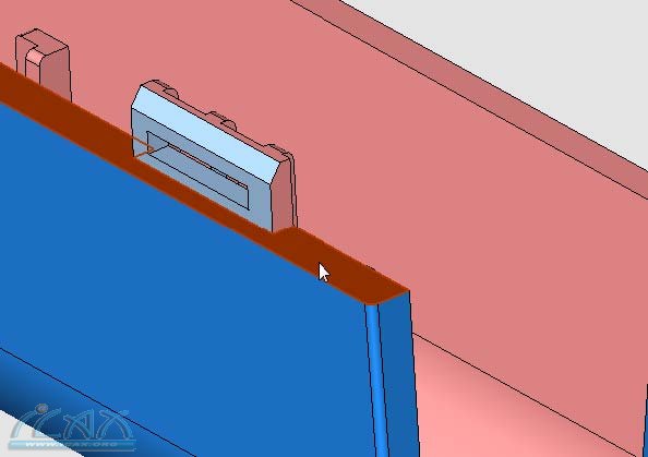

我们想使用一个名叫延伸曲面的工具来常见分模面,以确保分模面沿产品面光顺延伸。为了使用这个工具我们必须临时对模型进行取消缝合操作(或至少模型的一部分).
启动分模零件
打开工具“曲面>>取消缝合”( Faces >> Unstitch )
修改“作为单个”( As Single )为“作为组”( As Group )—这将保持你选择的曲面之间保持缝合,但和其余的部分不再缝合。
修改“最大缝隙” (Max. Gap )为 0.02
修改过滤器从曲面到物体,亮显新的物体来查看修改。

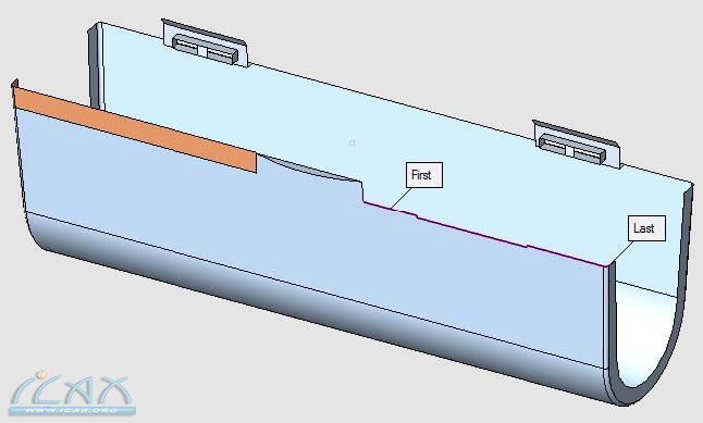

使用“曲线>>组合曲线”( Curve >> Composite Curve )来定义图标曲线。
打开工具“曲面>>延伸”(Faces >> Extend )
修改“相切”( Tangent )为 “自然-多方向连续”( Natural - Multi Continues )
这个操作允许你设定每条边线的延伸方向,以便它们和原始曲面匹配。在这个例子中默认结果比较理想,无需再做任何修改。
选择“确定” (OK).

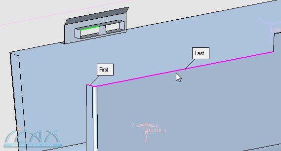

我们在另一侧创建类似的曲面,但是这策我们将在延伸工具的内部创建组合曲线。这里有个非常重要的概念要理解:我们可以在工具内部或在使用工具之前创建工具需要的几何条件,没有任何介意。
打开“延伸”工具( Extend ).
在工具内部打开“组合曲线”(Composite Curve )
在另一侧创建组合曲线。
在组合选线特征向导中点击“确定”( OK ).
