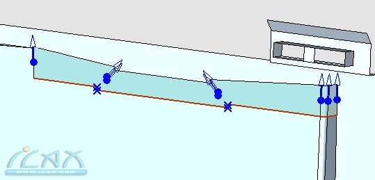

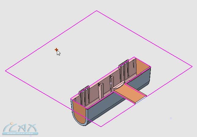

我们当前获得的结果看上去并不好…
原因是我们拥有太多的方向点了。
我们可以通过点击方向箭头原点来修改方向,也可以通过点击箭头旁的X符号来移除方向。
但修改这些不必要方向箭头的方式是修改选项“自动方向”(Auto Directions)为 “手动方向”(Manual Directions )
现在结果正确的了,点击“确定”(OK).
最后我们将修剪延伸的曲面以便它们到达分模线的高度。
在分模树中显示 Core 方向中的曲面。它们中的一张曲面可以表示我们希望的裁剪高度。
打开“曲面>>裁剪”( Faces >> Trim)
选择我们创建的6张曲面,注意选择必须同时位于所有曲面的顶部或底部,因为选择点的位置决定了曲面被移除的部分。
点击“退出”( Exit )(鼠标中键) 或在特征向导中选择第二个阶段。
选择我们用来定义分模线平面的曲面。
如果选择曲面的裁剪方向反掉了-你可以使用“反转裁剪方向”(Flip Trimming Side  )来修改曲面的被裁剪侧。
再次在分模树中隐藏 Core 侧曲面。

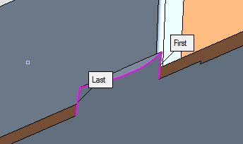

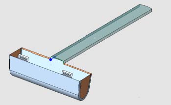

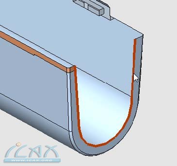

创建图标组合曲线( Composite Curve )
使用“曲面>>边界”( Faces >> Bounded ),点击“确定”(OK)
在另一侧重复同样操作。
图标-如果在组合曲线中,你修改选项“串”(Chain )为“沿开放边”( Along Open Edge
),创建工作将变得更容易。

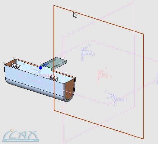

打开“曲面>>扫掠”( Faces >> Sweep ),选择前面创建的组合曲线。
修改方向箭头为“沿X轴”( Along X ),反转方向为-X。
修改选项“增量”( Delta )为“到参考”( To Reference ),选择我们在布局档中创建的中间平面。
点击“确定”( OK)。
注意:有一点非常重要,我们总是从装配树中更高一级的部件中去选择参考。这样我们可以确保我们不会产生循环参照的问题。

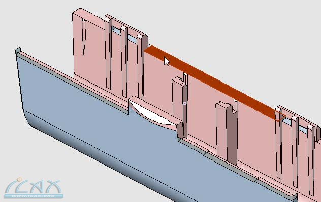

我们刚创建曲面的底部必须进行裁剪。解决这个问题的另一个方式是在我们创建扫掠曲面之前对组合曲线进行修剪。
显示 Core 侧曲面,使用裁剪工具裁剪曲面到分形面高度。

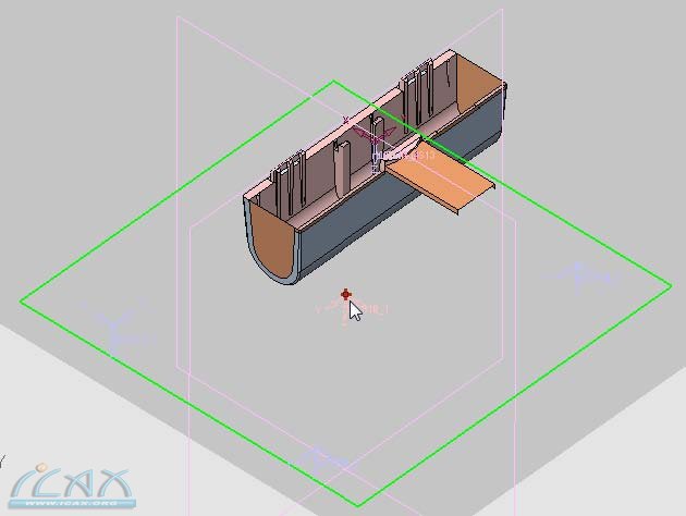

在布局档的XY 平面上创建一个草图( Sketcher )
使用“添加参考”( Add Reference )来选择中心坐标系原点。
创建一个起点在坐标系原点的矩形。矩形的尺寸并不重要,但它或多或少要和图片中你见到的大小类似。
“退出”(Exit )草图。
打开“组合曲线”( Composite Curve )
修改“增量”( Delta )为“ 2D单个指示”(2D Single Indication)。
这个选项允许我们点击一个区域内部,系统将寻找一个它能创建的封闭2D组合曲线。
点击矩形内部任意位置。
轮廓自动创建好了。
点击“确定”( OK )。
使用“曲面>>边界”( Faces >> Bounded )来完成分形面创建。

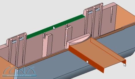

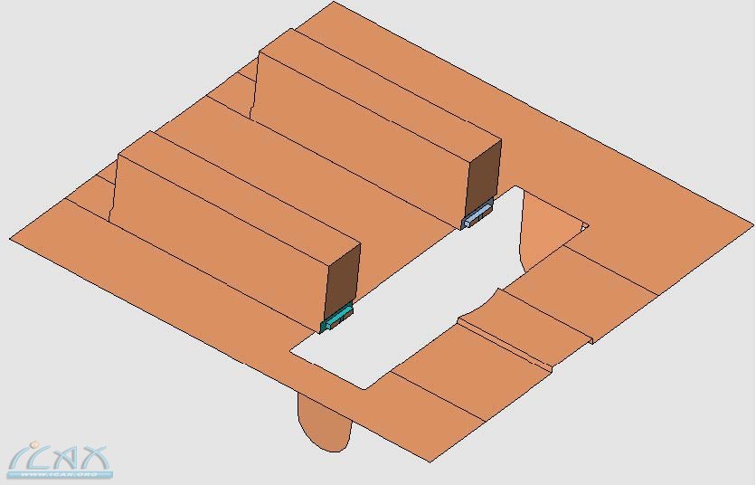

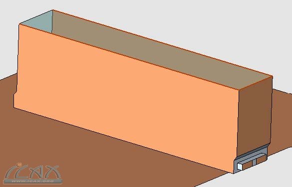

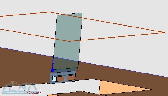

10. 现在我们将创建滑块的分形面。
使用分模树隐藏 Core 和 Cavity 侧曲面。
创建4个边界曲面以封闭滑块的内部岛屿。

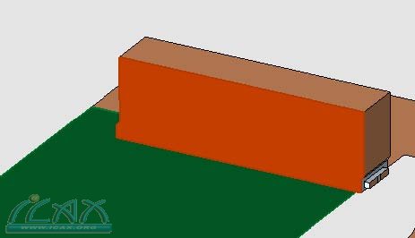

创建一个和分形面距离为13mm的平行平面。(“基准>>平面>>平行>>按距离”(Datum >> Plane >> Parallel >> By Offset ))。
从滑块侧的顶部创建一个扫掠曲面至新的平面(“曲面>>扫掠>>到参考”(Faces >> Sweep >> To Reference))
以40mm增量方式扫掠滑块侧壁曲面(“曲面>>扫掠>>增量”(Faces >> Sweep >> Delta)).
在滑块另一侧创建类似曲面。
在滑块顶部创建边界曲面。(“曲面>>边界”(Faces >> Bounded))
最后使用滑块的两个侧壁面同时分割底面。
在第二个滑块上重复同样的操作。

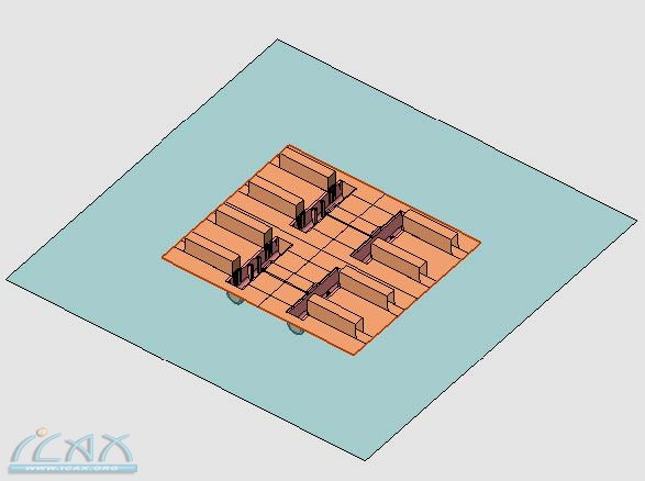

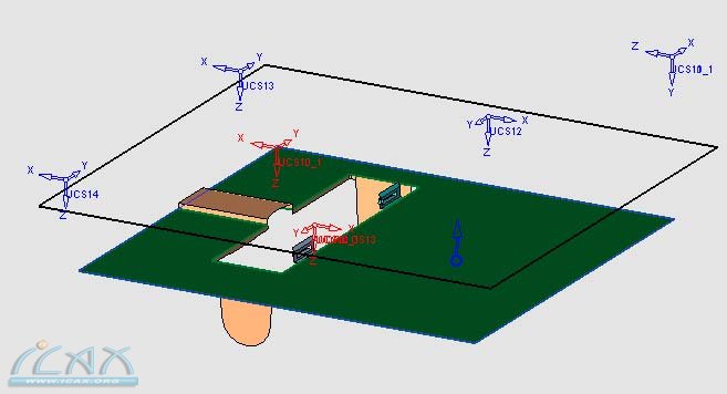

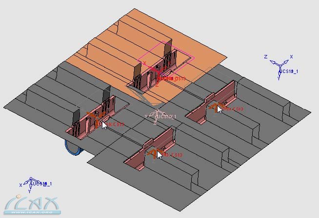

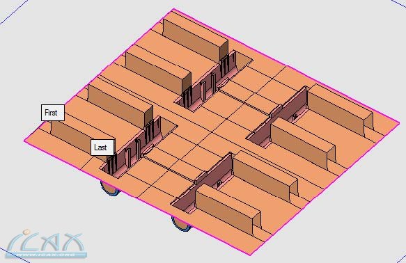

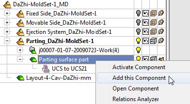

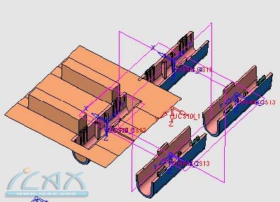

现在我们创建了所有滑块的分形面。接下来我们将定位分形面到所有4个实例。
在分模树中打开所有工作零件和所有分模方向。
在树中点击装配树栏(Assembly )
启动分模子装配(Parting )
鼠标右击分模曲面零件,选择“添加这个零件”(Add This Component )
选择其余三个坐标系。
点击“确定”( OK )

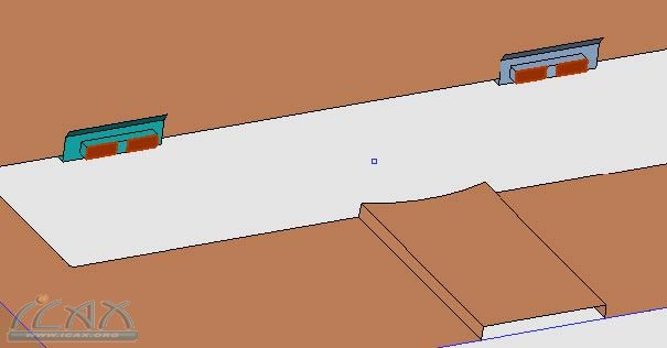

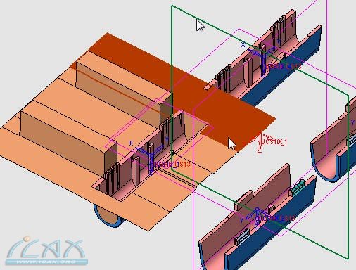

由于分形曲面的部分位置重迭了。我们将裁剪这些重迭曲面。
显示布局文件并隐藏其余3个分模曲面零件。
使用“曲面>>裁剪”( Faces >> Trim )并使用XZ主平面切割曲面。
注意这里无需启动分模曲面零件。裁剪特征会自动在其内部创建。

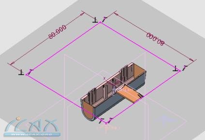

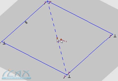

 创建一个新的草图( Sketcher)
这里无需选择任何参考平面,仅需点击鼠标中键“退出‘(Exit)
使用一条斜线的两个端点创建一个矩形。
选择斜线,点击“变更参考线”( Change Construction Line )
斜线现在变成了一条参考线,它将帮助我们定位矩形中心,但它不会出现在实物中。
选择草图原点和斜线中点。
点击“添加约束”( Add Constraint )
点击“一致”( Coincident )
现在两个点一致了,矩形将保持以坐标系原点为中心。
增加两个长度尺寸。
点击“退出”( Exit)
