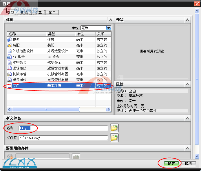

步骤一:新建一个文件,命名为A4.prt。
CH10_002

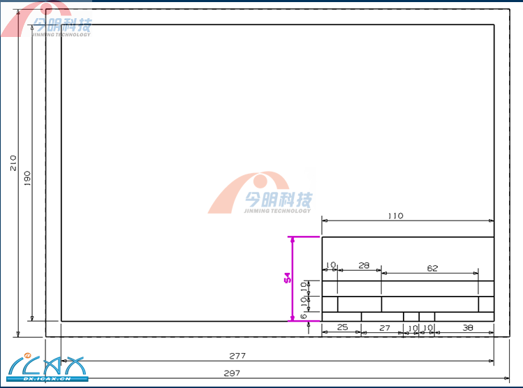

步骤四:根据下图所示,使用曲线绘制图框。
CH10_005

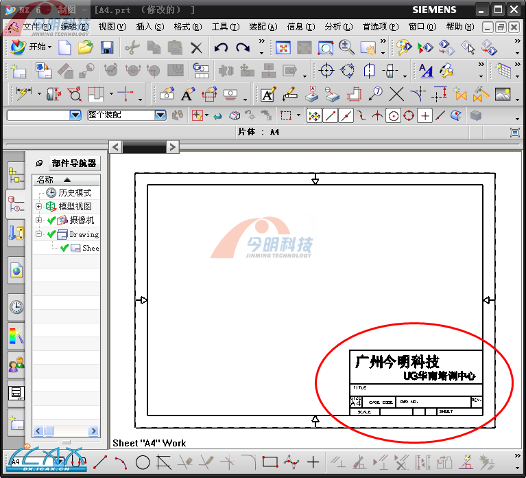

步骤五:在右下角加入注释文字,结果如下图:
CH10_006
