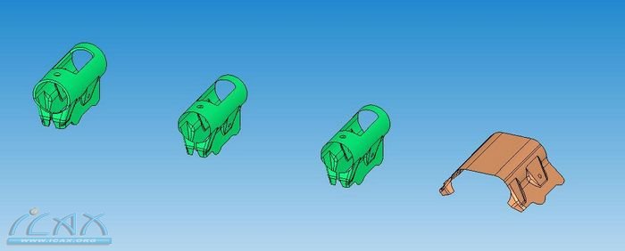

摘要: 选择图标,进入级进模设计向导:单击打开文档图标,加载cycle.elt文档注意:当输入的档案不是Cimatron格式时,可以通过上图圆圈所示按钮来添加其它格式的文档,如IGS、STEP等装配名字会自动给出,也可以改变其名称。 ...

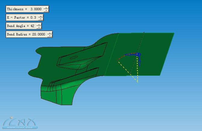

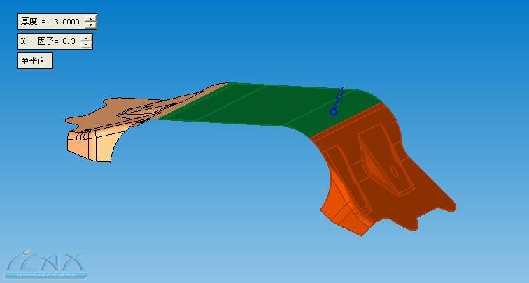

退出草图,使用折弯命令(在折弯前要确认面都被缝合成了一个体)。先选缝合后的体,再选平面作为基准面,再选草绘出的线作为折弯线。如下图设置参数,设定厚度、K系数、折弯角度以及折弯圆角半径。
得到的结果如下图:

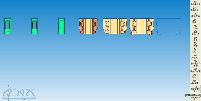

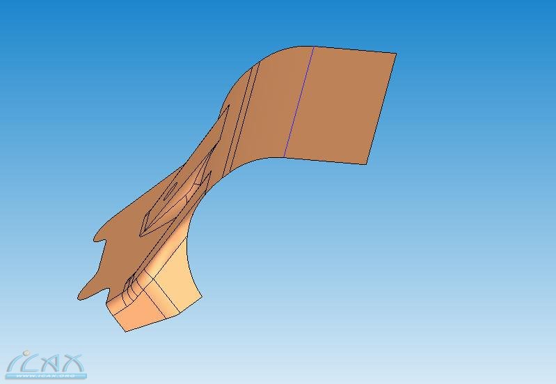

增加一个工步,使用展开命令,展平,两边。
展开后增加一个工步,在这一工步中主要是展开两个角落的地方。

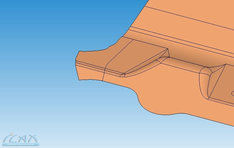

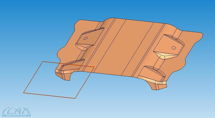

在展开前,需要将与角落面连接的面进行延伸。在Cimatron中有一个命令能快速得达到这一目的。首先通过草图,画一个比展开面积要大的矩形,这个矩形没有尺寸要求,只需够大就行。
使用曲面→延伸直平面和圆锥面。选择如图亮选的面,再选择绘制好的草图。点击确定。

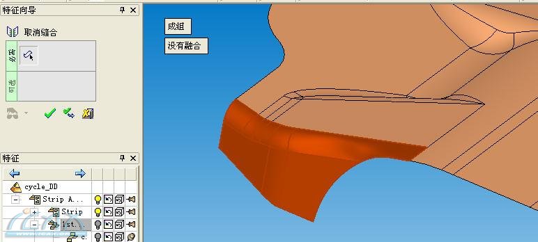

隐藏刚才所创建出的面。将角落面取消缝合成组。
使用展开凸起面功能,先选择做出来的曲面,再选择产品的角落面,点击中键确认,根据需要修改各项参数。确定OK。
得到的效果如下图。在这个命令中系统会自动计算出角落面展开并投影到拉出的曲面之上并将其剪切。

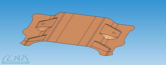

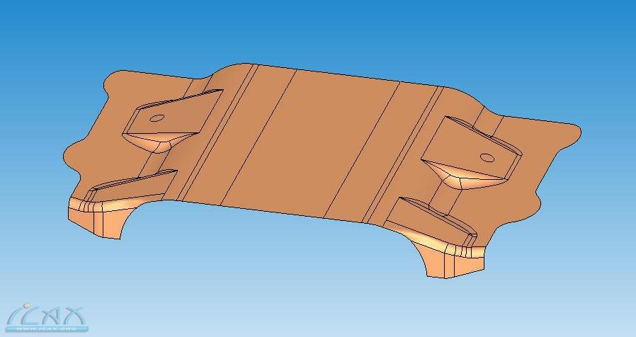

使用相同的方法做出另一半的展开,展开的效果如下图所示:
现在折弯部分都做已经展开了。需要得到产品的展开轮廓,为下步的排带料做准备。

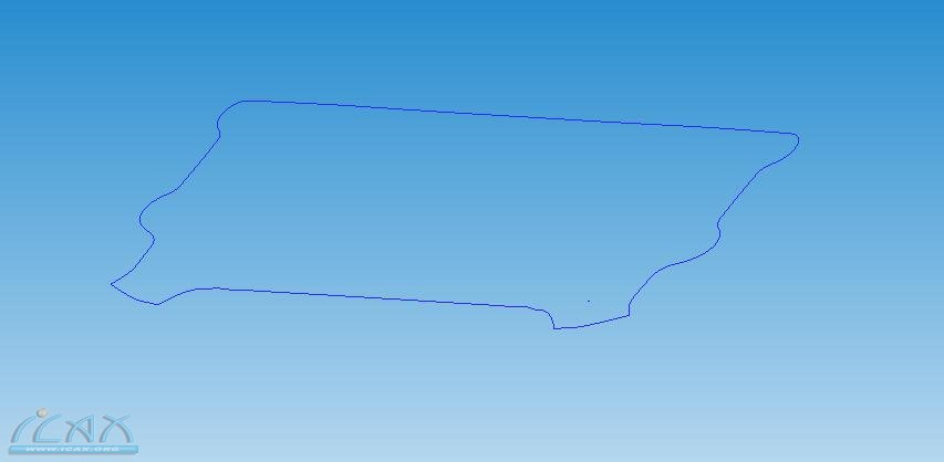

在做线框命令之前,如果图档没有缝合,需要用缝合功能将其缝合起来,公差精度可以调高些。

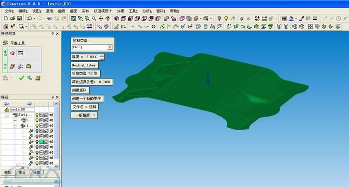

不需要新添加工步。使用坯料命令,选择顶部平面作为基准面,点中键进入参数设置对话框。
坯料功能,可以将产品的所有面都选中,通过所给的参数来得到产品的展开轮廓。坯料功能可以创建一个新的零件,所以无需添加工步。得到的结果如下图:
对线框加以修改,使用删除几何,去掉中间部分的线条,结果如下:

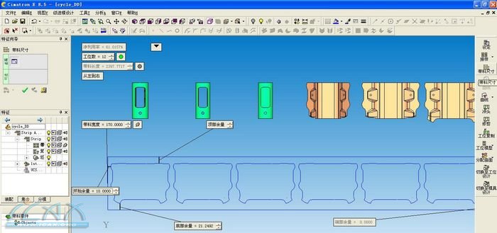

接下来进行带料的设计。点选下图按钮,进入带料设计模块。
选择排样。有两个选项,一个是单个零件,一个是两个不同的零件。单个零件是指,模具只生产一个产品,一出二的也是一个产品。如果要设置两排,可以在单个零件对话框中进行参数设置。两个不同的零件指的是一套模具生产两个不同的产品,与一出二是有本质的区别的。在排样中需要设置的是:步距的大小、产品是否旋转。这些参数的变动,直接关系到材料利用率的变动。如下图标记处即为重要参数。
排样是为后面的带料设计做铺垫的。点击带料尺寸按钮。设置工位数为12,带料宽度为170,起始余量为10。材料的利用率会根据参数设定的不同而显示在左上角。
设计出的条料如下图所示:

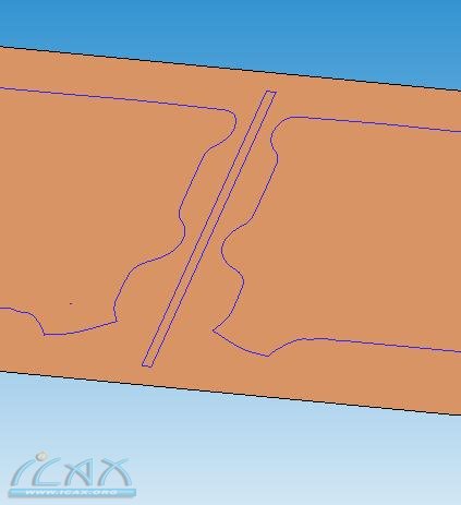

绘制冲孔冲头。在条料平面上绘制如图所示矩形:
