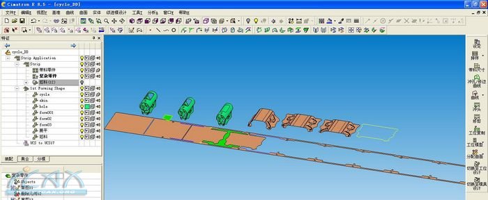

摘要: 选择图标,进入级进模设计向导:单击打开文档图标,加载cycle.elt文档注意:当输入的档案不是Cimatron格式时,可以通过上图圆圈所示按钮来添加其它格式的文档,如IGS、STEP等装配名字会自动给出,也可以改变其名称。 ...

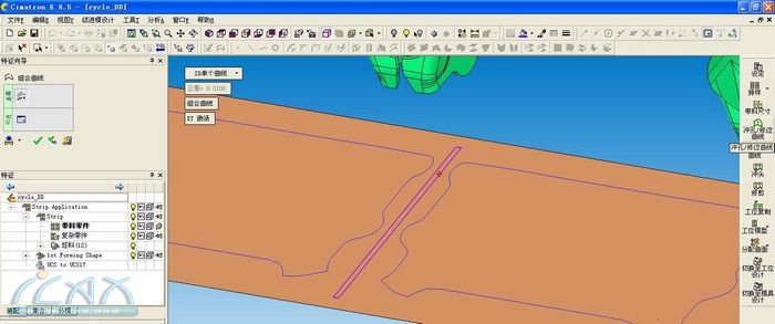

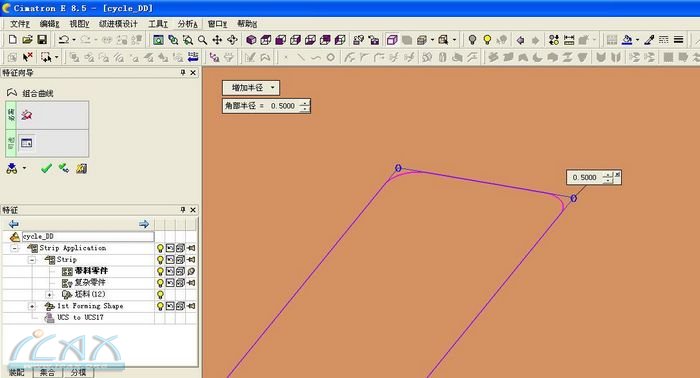

在五金模中冲头周边一般是不留锐利边,都会倒上圆角,这样可以增加冲头的强度,也利于加工。选择冲孔/修边曲线功能,点击草绘图中的位置,系统会自动抓到将所选点围起来的岛屿区域。
对子圆角子选项进行设置。这一选项可以设置全局圆角的大小,并可以对单个拐角点进行单独的圆角设置。顺滑连接的交接点位置系统不会加圆角。

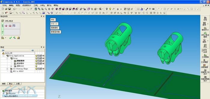

冲头轮廓做出后。使用冲头命令,点选刚才做出的轮廓,并指定冲头放置的位置。在此步骤中可以设置冲头是否从开始裁剪到最后,也可以设置裁剪到哪一步,如红圈参数。
Cimatron中,当需要修改冲头的轮廓草图时需要激活复杂零件,草图都放置在此零件下。

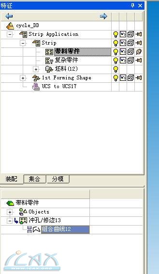

如果使用过冲孔/修边曲线功能,要编辑轮廓,需要激活带料零件,点选冲头/修边前面的“+”号,编辑下面的组合曲线。如要编辑冲头放置的位置,需要编辑冲头/修边特征。

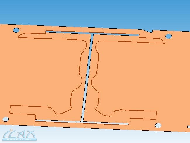

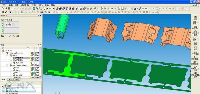

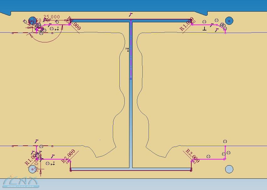

再做一冲头,来切除条料,将产品的外形做出来。草图如下:

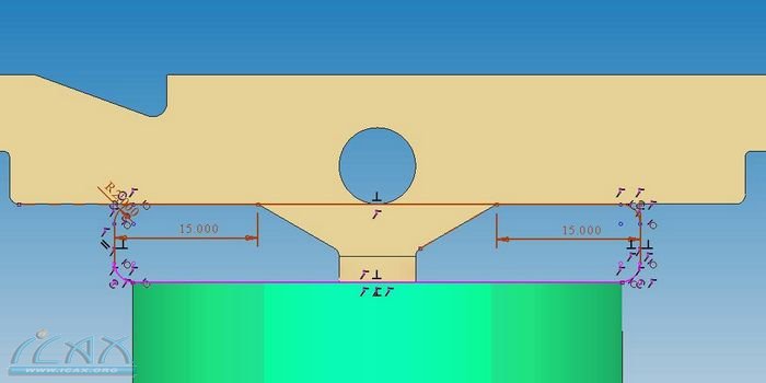

在绘制此草图时,需要安排好参考及约束。先绘制大概的线条,再通过约束功能来约束每条线的几何关系,最后标注数值。在草图中能用约束的就不要用数字去确定它的位置。
使用冲孔/修边曲线功能得到如下图所示冲头轮廓:
使用冲头命令做出此冲头,并放置在如下图位置:

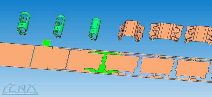

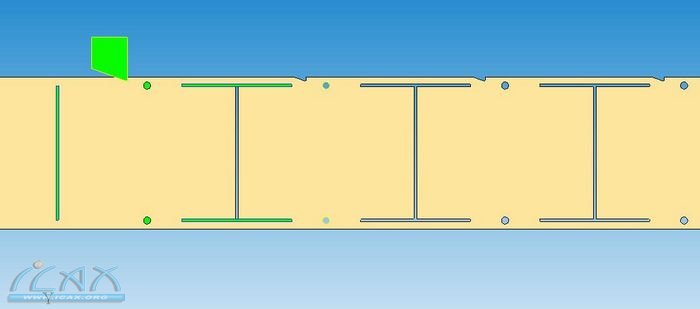

在做完冲孔冲头后,就需要将折弯工步加入进条料。在加入进折弯工步前需要将条料沿展开的轮廓切除掉。使用修剪命令,选择如图亮显的产品轮廓,系统将会从你选择的位置开始在带料上裁剪掉产品的轮廓。用户也可以设定裁剪到哪一步为止,跟前面做冲头的设置方法相同。
裁剪后的条料结果:

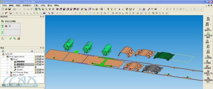

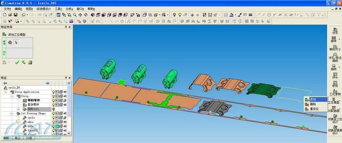

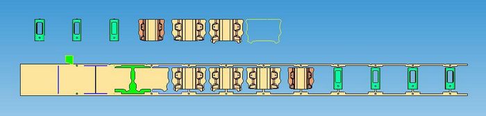

加入折弯工步
使用工位模型→添加,点选成形设计中的工步,在条料上会显示很多绿色的圆点,点击哪个圆点,成形工步将放置在哪个圆点位置。
如一个成形工步后接整形工步,则使用相同的方法在其后再增加一次相同的工步。

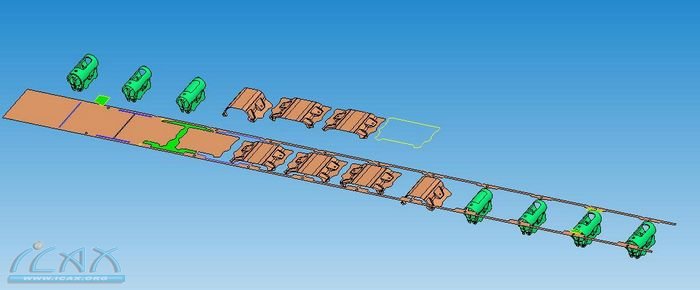

相同的方法加入其它工步。

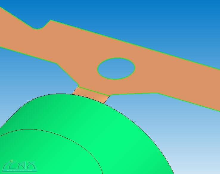

一些细节的地方,在实际生产中会变形的面,在软件中需要手动通过曲面功能来修改进行连接。
相同的方法做出另一边的连接。

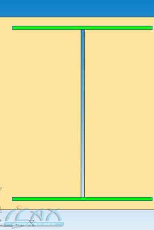

做最后的下料冲头。激活复杂零件,绘制如下草图:
另一边相同的方法做出下料冲头,结果如图:
至此,此零件设计过程中的成形及带料设计已完成:
