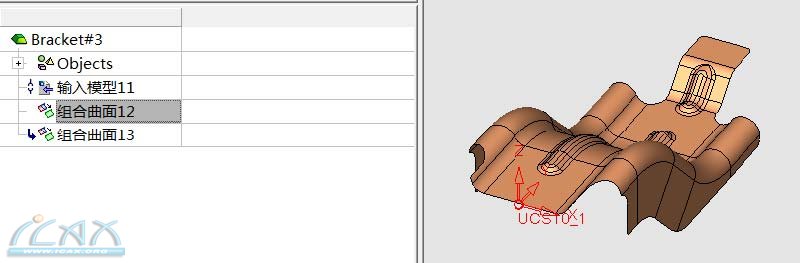

10.重复成型设计--增加的指令,得到如下图所示的Bracket#3
使用曲面--组合曲面的指令将这个工步中的孔与相对应的曲面组合一下,得到如下图所示的效果。

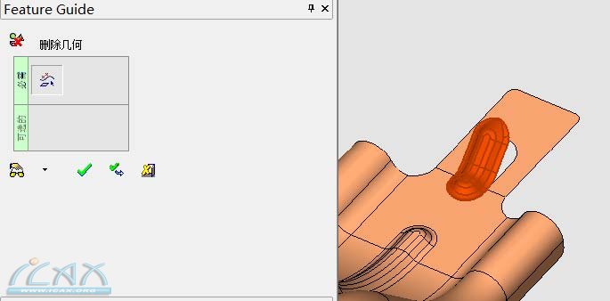

12.现在,用编辑--删除几何指令将下图中的曲面删除

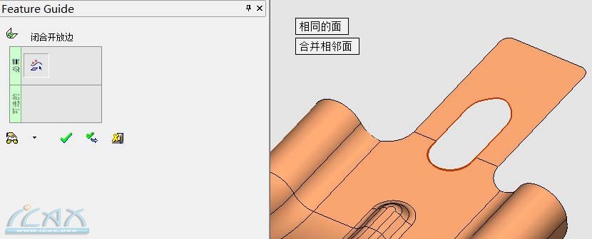

然后用曲面--闭合开放边的指令将图中的孔闭合,并设置参数如下:
得到效果如下图所示:

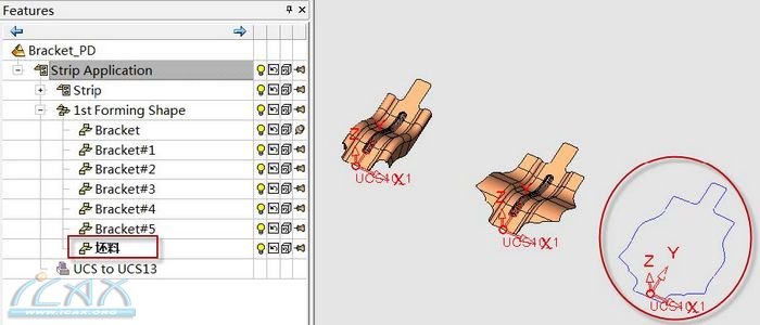

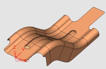

14.重复成型设计--增加的指令,得到Bracket#5
在Bracket#5中,我们现在要展开如下的曲面

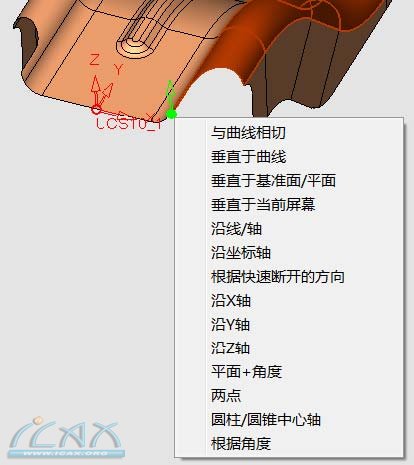

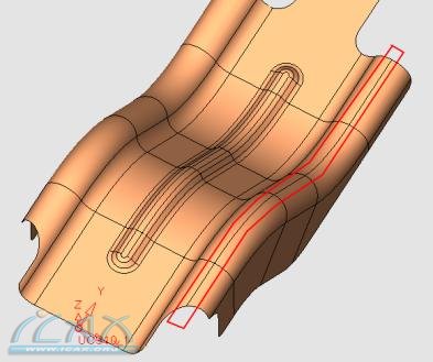

15.首先使用曲面--沿最大轮廓分割的指令,并选择下图所示的曲面
左键点击上图中的箭头的实心点位置,会跳出如下的方向设置菜单
选择“沿X轴”这一项,然后点击确认,将会看到所选的曲面沿X轴最大的轮廓(也叫剪影线)分割了,留意下图红色区域
16.使用曲线--组合曲线指令,沿这条分割线做出一条组合曲线,如下图所示:

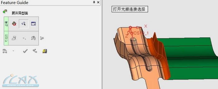

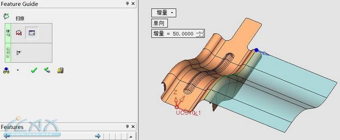

17.用曲面--扫掠指令,选取刚才做出的组合曲线,沿X轴+方向做出如下图所示的扫掠曲面,扫掠距离设定为50mm。

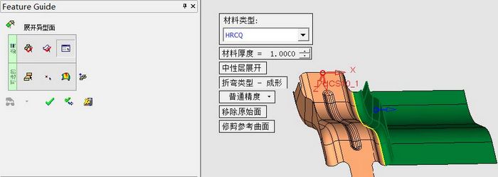

点击右侧向导工具条中的展开异型面指令,并选取刚才做出的扫掠面作为展开参考面,鼠标中键确认。
选择下图所示的曲面作为展开面,鼠标中键确认。
设定参数如下:
点击后,得到如下图所示的效果:

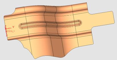

18.同理做出另一边

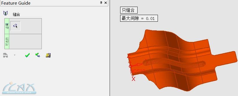

19.使用曲面--缝合指令将这些曲面缝合

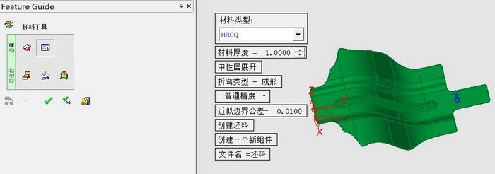

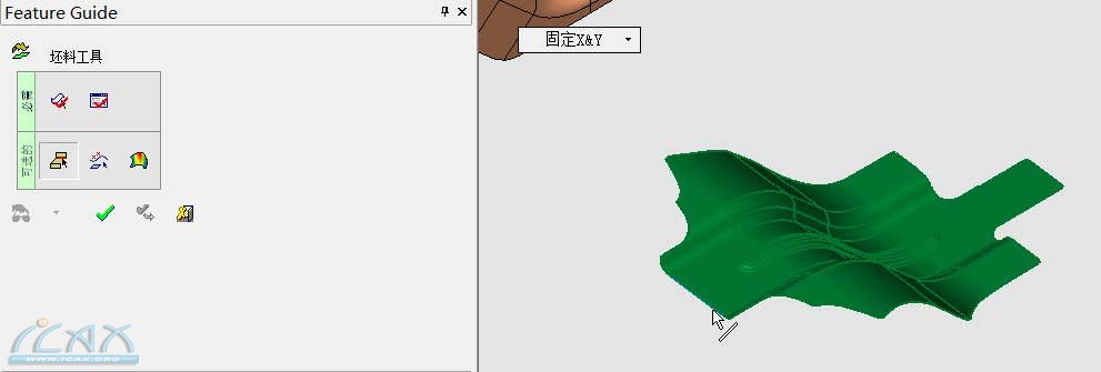

20.点击右侧向导工具条中的“坯料”指令,并选择当前所有曲面,设定参数如下:
设定固定边为下图所示的边.
点击后,将会得到如下图所示的轮廓,软件并自动在当前模型树下产生一个名为“坯料”的零件

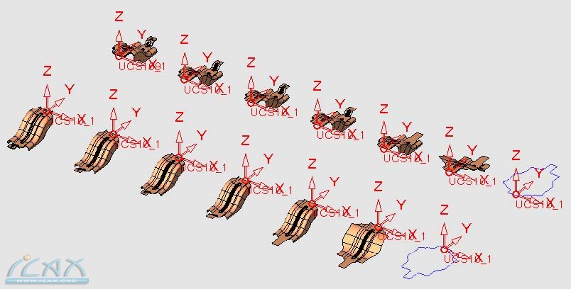

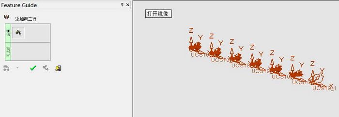

21.由于我们是要制作一左一右的镜像零件在同一条料带上,所以选择五金模具设计--增加第二行成型设计指令,并设定打开镜像。
点击之后,得到如下图所示的第二行成型设计。
至此,这个钣金零件的展开过程制作完毕。
