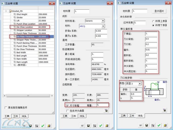

2.请再次确认在第十章的钣金展开中完成了第3步,导入模具设计模架的各项参数。如果是用02-Bracket_PD.ctf解压的,可以略过这个步骤。
3.点击右侧向导工具条中的“设置”按键,进入到如下界面,设置参数如下图所示,并点击确认。

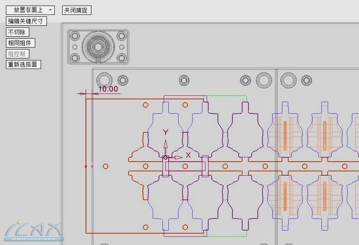

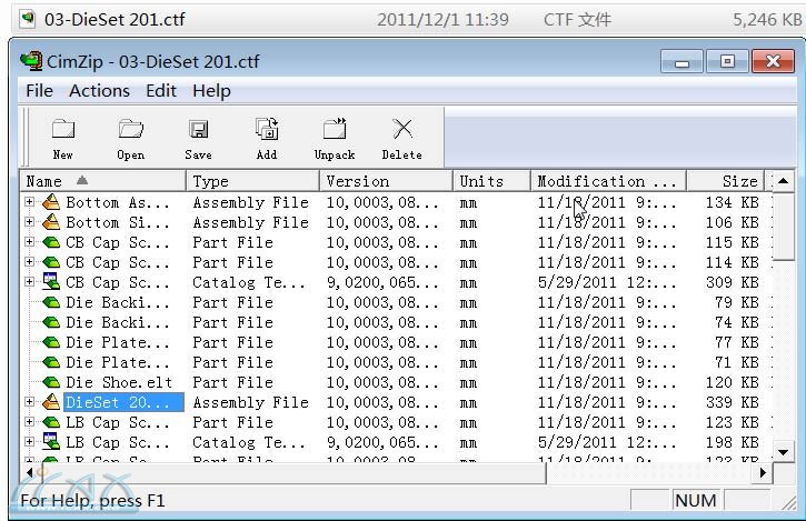

4.在任意目录新建一个名为Commonly的文件夹,解压03-DieSet 201.ctf文件至其中。

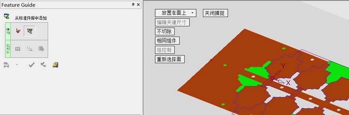

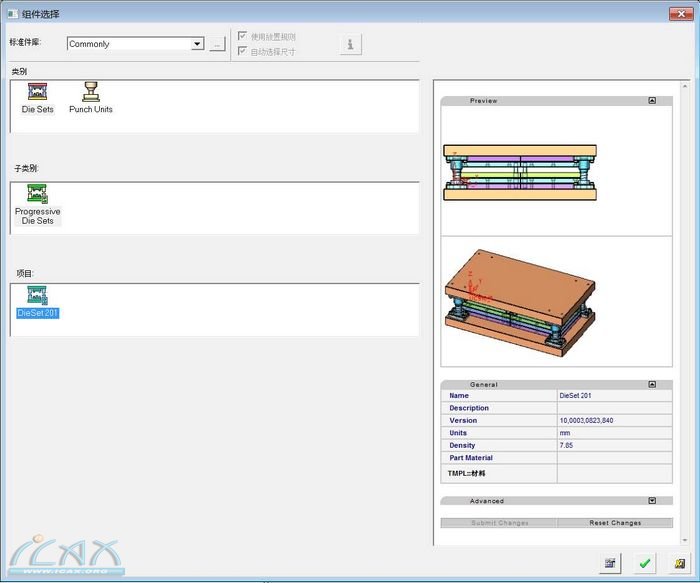

5.在右侧向导工具条中选择“添加新模架”的指令,并选择刚才Commonly目录,选择到DieSet 201并确认。

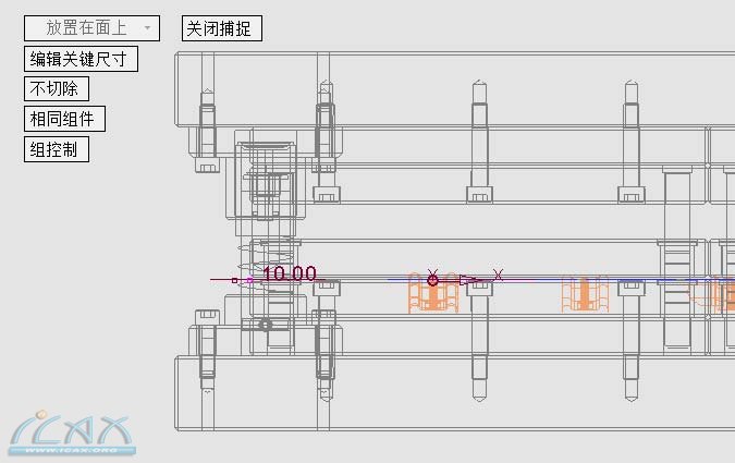

由于此模架在制作的时候是以料带的左边中点为基准的,所以放置的时候,我们也要以料带左边的中点为参考,此例中,我们放置的位置先参考料带左边的中点,然后在草图中绘制一个点,尺寸如下图所示:

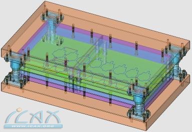

确认后,效果如下图所示:

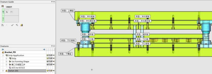

6.选择上方下拉式菜单中的“五金模设计--分配组件”指令,我们可以看到有七层板,从上至下依次应当是:上模座、冲头背板、冲头固定板、脱料板、刀口板、刀口背板、下模座。
注:这些板块的名字,可能依地域所不同有一定的差异,但请各位记熟这几种官方命名,今后的所有教程里将会完全按照这种命名方法来对各板块命名。

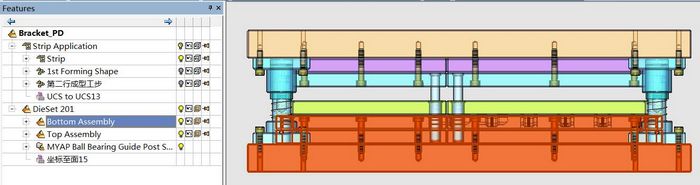

7.展开DieSet 201这个装配,分别查看一下各个子装配里包含哪些板块

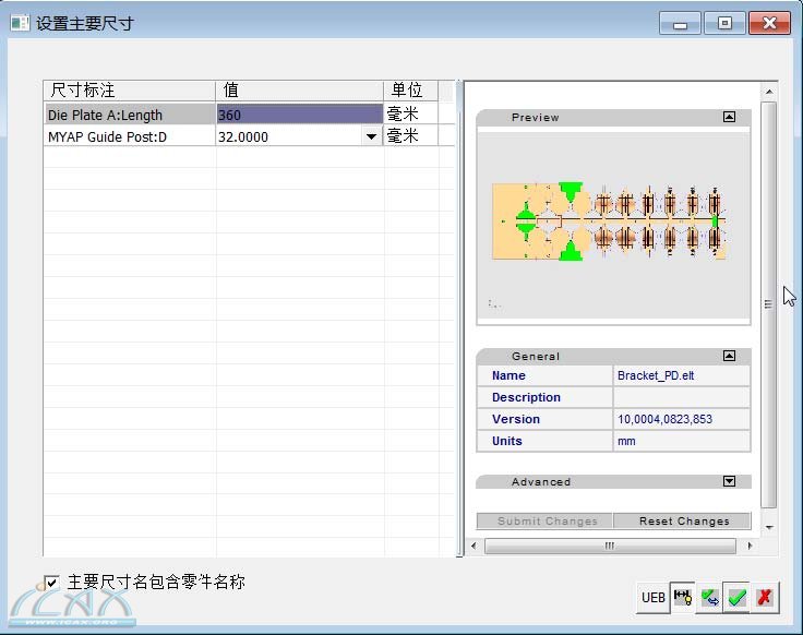

8.隐藏Top assembly,我们现在将调节两块刀口板的长度尺寸。

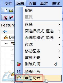

选择上方下拉式菜单中的“编辑--主要尺寸”的指令
勾选“主要尺寸包含零件名称”这一项,我们可以看到主要尺寸的名称变化,这样可以更清晰的查看我们要改的主要尺寸到底是什么位置,将Length值改成360。
点击下方的后,效果如下图所示:
模架载入完成。
