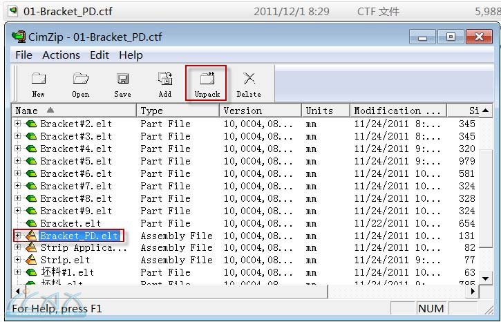

1.延续上一章的结果,或者将01-Bracket_PD.ctf双击,用Cimatron E的方式解压,这一章将学习料带的设计。
2.解压后,进入CIMATRON E10,选择Bracket_PD.elt并打开,进入到五金模设计。

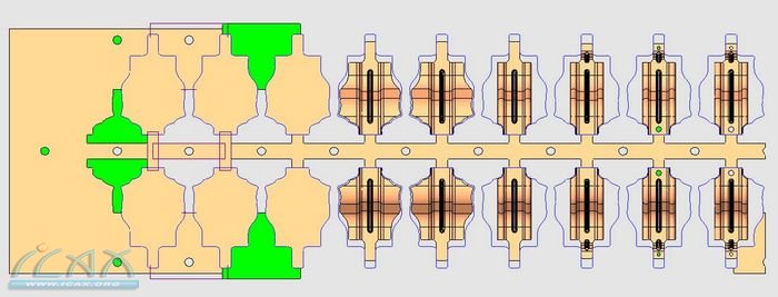

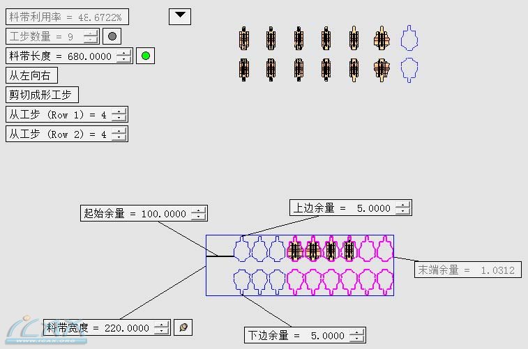

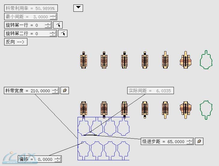

由于我们现在的零件是左右镜像的两个零件,所以,我们在工具条中选择排样--两个不同的零件。
然后分别选择绘图区中的两个线框零件,将得到如下图所示的排样界面,请按下图中的参数设置各项参数,其中最重要的两项就是料带的宽度与级进步距。这里级进步距的数值,不与我们在第一章中的工步距离有任何关系,此数值就是最后五金模具中的工步级进的距离,此项参数的设定将直接影响模具设计的结果。

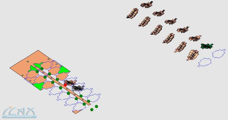

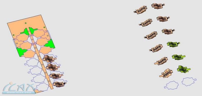

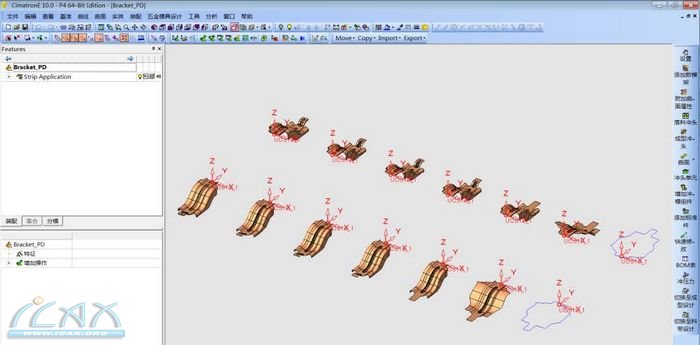

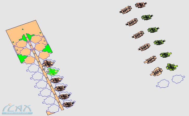

5.图面上展开的工步与当前排设的料带发生了重叠,不便于察看,我们可以用五金模具设计--移动装配的指令将两条展开步骤移开。

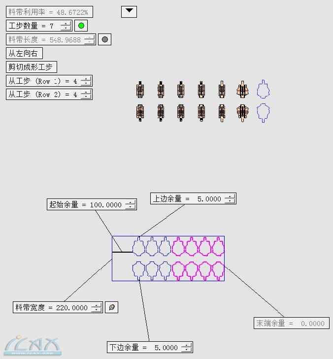

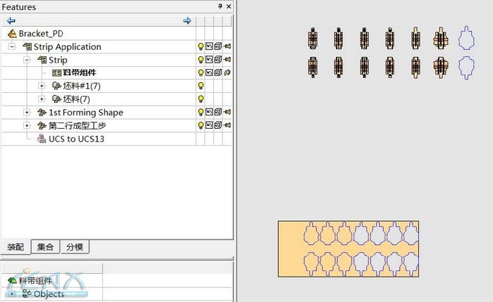

6.点击右侧向导工具条中的料带尺寸指令,进入到料带设计的界面,设置参数如下图,并点击确认结果。
注意:此处的料带宽度才是真正的料带的实际宽度,此宽度将直接影响到模具的大小。
☆小技巧:界面中的工步数量与从第几个成型工步开始剪切都无关紧要,这些参数在今后随便做到哪个步骤,都可以随时返回来修改,所以完全没必要为不知道工步数量而纠结,在后面发觉工步数量不够时,随时再点击这个“料带尺寸”的指令修改就可以了。
得到如下图的示的料带后,就可以开始落料冲头范围的设计了。

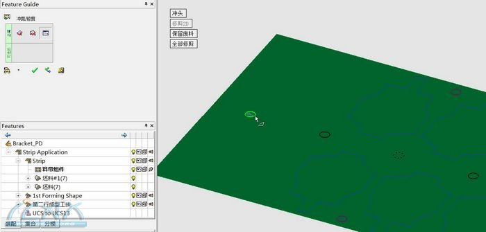

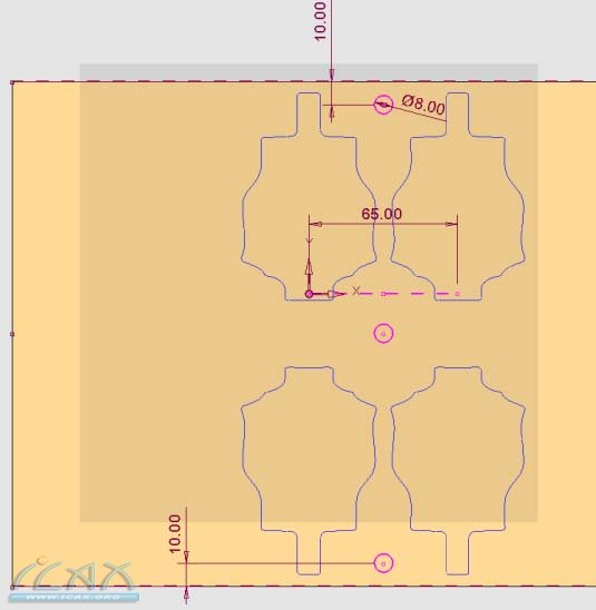

7.激活“料带组件”,点击右侧向导工具条中的“草绘”指令,在当前料带平面上绘制出如下图所示的三个相同直径(8mm)的圆。

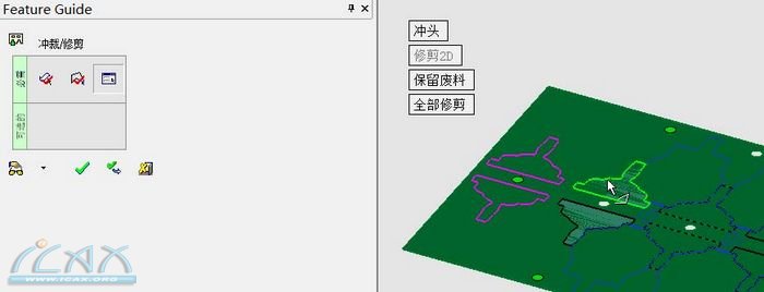

8.点击工具条中的“冲头”指令,选择刚才绘制的草图的中间的圆,并在如下图所示位置处单击光标影像的圆。然后点击确认。

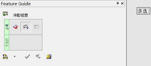

重复执行“冲头”的指令,然后改变选项为“多选”。
再选择草图中上下两侧的圆,并将鼠标放置于下图所示的位置单击光标位置的影像,然后点击确认。
得到的效果如下图所示:

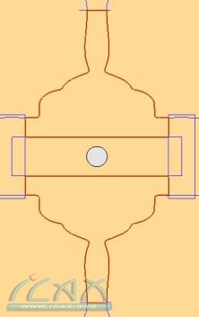

9.继续执行右侧向导工具条中的“草绘”指令,并绘制出如下草图:

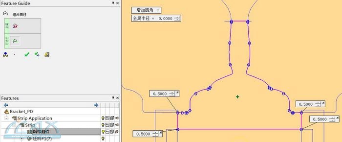

10.点击工具条中的“冲头轮廓”指令,并在如下图所示的区域用鼠标左键点击一下,系统将会选择此区域的周边形成一条组合曲线。
点击指令中的图标,将下图所示的几个角落点倒圆角0.5mm,然后点击确认。

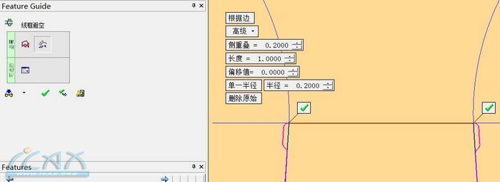

11.选择向导工具条中的“线框避空”指令(注:也叫曲奇线或接刀线指令),设置参数如下图所示,做出此冲头的接刀线。
12.同理做出另一边,效果如下图所示:

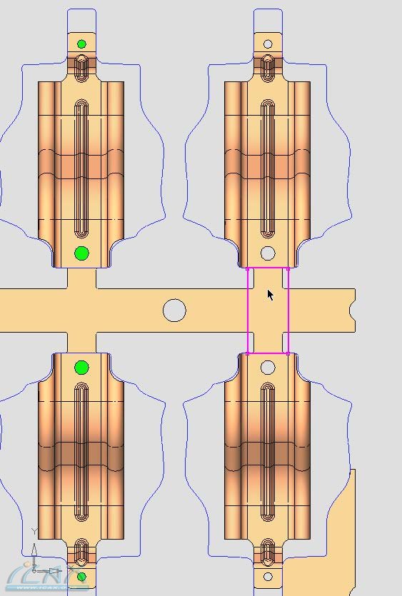

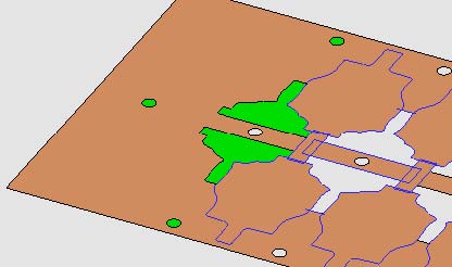

13.使用工具条中的“冲头”指令,做出此处的落料冲头范围。请注意鼠标下图中鼠标的点击位置
效果如下图所示:

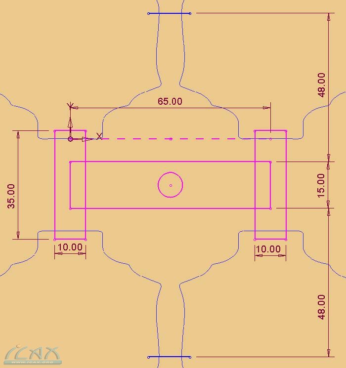

14.继续执行草绘指令,绘制出如下草图:
15.用上面同样的方法做出冲头轮廓,并用线框避空创建接刀线,效果如下图所示:

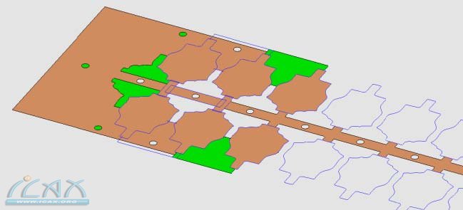

17.点击右侧的“成型设计--增加”指令

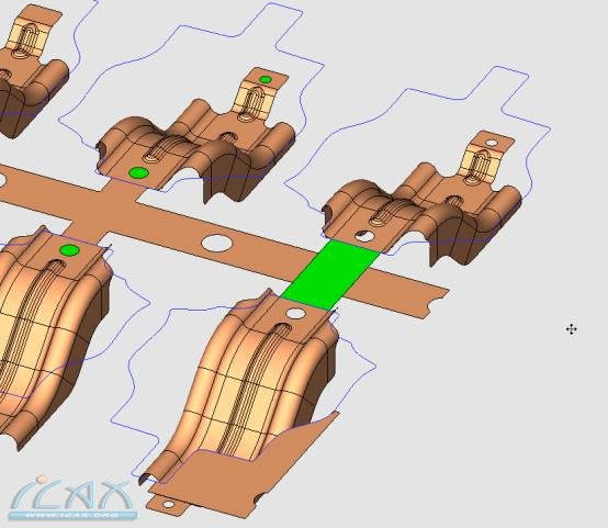

然后在展开步骤里选择如下图所示的步骤(Bracket#5),然后在料带中的位置点击第4个工步(光标位置),将成型工步添加至料带。
由于此工步后,如果直接添加Bracket#4到料带中,在制作成型冲头的过程中,将有可能引起零件干涉,所以,照上图的步骤再添加一次(即在此位置做一个空的工步),将Bracket#5添加至第5个工步,如下图所示:
18.然后再将Bracket#4添加至第6工步,将Bracket#3添加至第7工步,如下图所示:

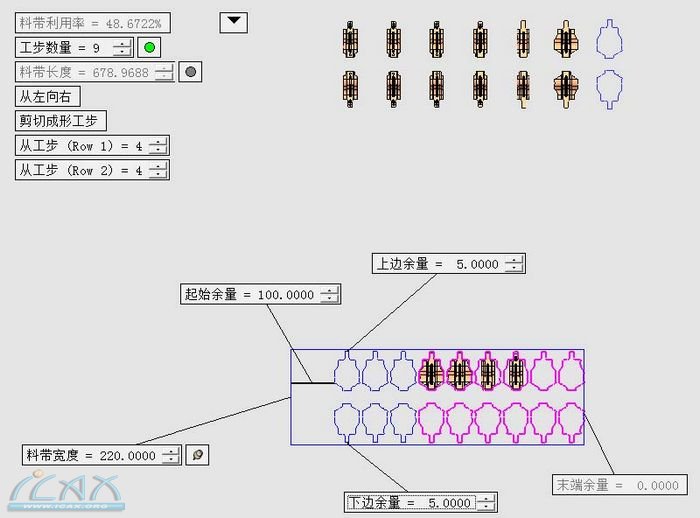

19.此时会发现,料带中的工步数量不够了,但展开的成型工步还有Bracket#2与Bracket#1没有加入进来,也就是说只差两个工步,现在是7个工步,要改到9个工步才能满足工步数量的要求。
点击工具条中的“料带尺寸”指令,将下图所示的工步数量调成9.
注意:先别忙着点确认,值得注意的是:此时我们的工步数量已经最终确定是9个,但我们留意一下上图中的“料带长度”这一项,可以看到是一个小数,而模具模架的长度与料带是有直接的关系的,模架尺寸不可能设置一个小数位,所以,我们要将“料带长度”这一项强行改成整数,并保证工步数量不变。
此时点击“料带长度”后面那个灰色的圆点,就可以将料带长度改动为整数了,这里我们改变料带长度为680.如下图所示:

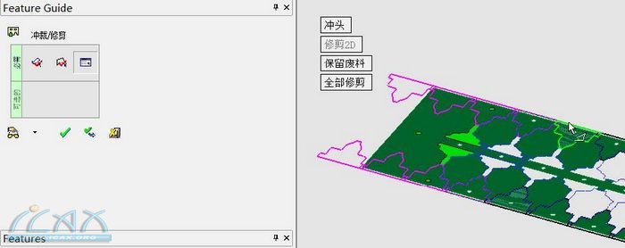

22.点击上方下拉式菜单中的曲线--草绘指令,在如下图所示的位置绘制出草图:
23.用右侧向导工具条中的“冲头”指令,并选择刚才绘制出的草图做出如下落料冲头范围。
最终效果如下:
