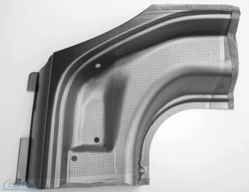

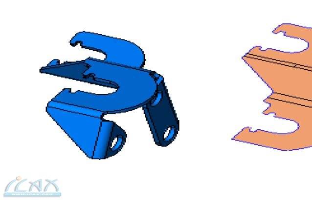

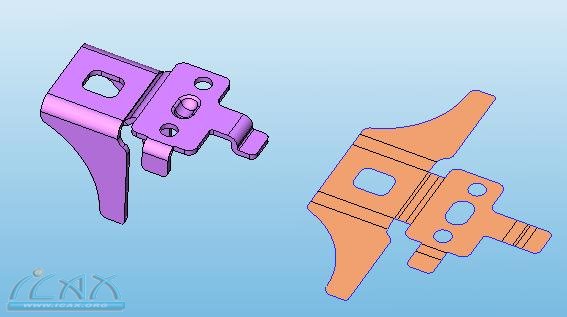

展开设计的目的是为了得到产品最终展开时其中性层的轮廓
三、展开轮廓的创建
第一步也是最重要的一步,是要得到产品的中性层展开轮廓,这直接关系到材料的尺寸及用量。产品在展开时会发生塑性变形,产品的上表面会变长,下表面变短。只有中性层的轮廓是保持不变的。
因为产品的几何折弯一般不是在一条直线上的,所以准确计算其展开轮廓是有困难的。现在一些分析工具在不断的进步,可以利用有限元分析,得出相对准确的结果。
