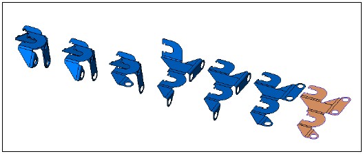

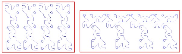

a)条料设计
在得到产品的中性层轮廓后,就可以开始条料设计。
. 安排工步、材料、步距
. 定义条料尺寸,可以定义:工位数、条料带宽、上下搭边余量等,同时客户在设计数值时能时刻看到材料利用率的变化
样式A–短而宽的条料                样式 B-长而窄的条料
. 样式B产品将得到不同的材料纤维向性
需要重点考虑的:
o 安排多少个工步
o 搭边尺寸及外形。搭边是为了保持条料的平衡以及带动整个条料向前移动的纽带。但它也是废料,所以要尽可能的减小搭边的大小。

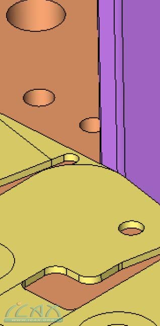

1.下料:创建第一个孔
a. 导正销
b. 自由孔
2.轮廓:切除下料,搭边尺寸就可以做出

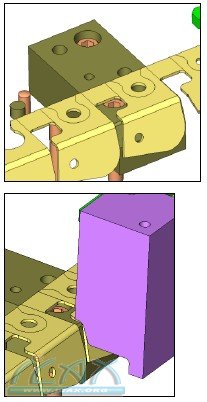

3. 轮廓:切除上模零件

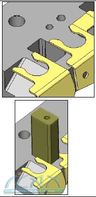

4.折弯
沿着直圆角折弯
冲头的外形是根据产品的外形得到的

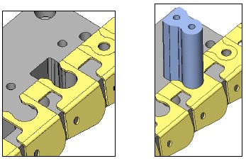

5. 轮廓
冲头切除下模板

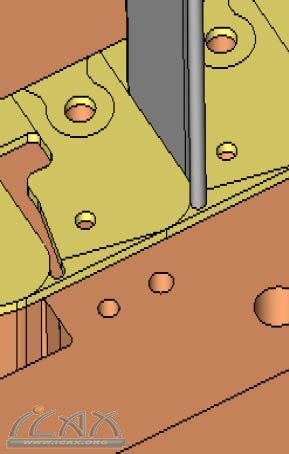

6. 最后一步:切除搭边,推出产品

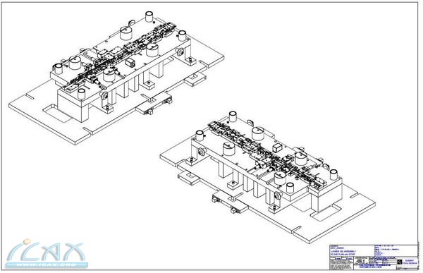

六、工程图及材料清单
在设计完成后,需要将各个零件如冲头,板块及其它零件出成工程图。
工程图需要包括:
. 完整的组件图纸:包括静模及动模所有零件
. 各块板及冲头的细节部分
. 孔表及各零件的加工工艺表
. 材料清单表
