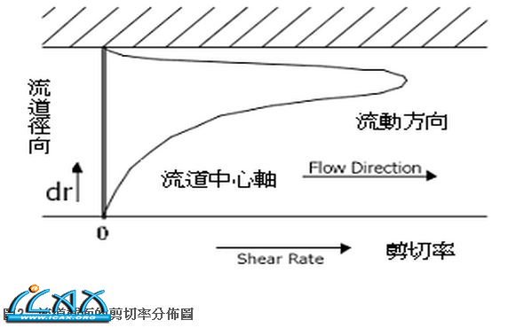

塑料在流道中流动的行为是非常复杂的,因为塑流延着流道路径与截面的剪切率(Shear Rate)与温度,黏度均有差异。在任何流速之下,最大剪切率发生于固化层稍内区域,在流道中心区域则趋近于零。在靠外层的高剪切区域对塑流黏度有复合的影响。
黏度在此区域会降低,因为(1)塑料非牛顿流体(Non-Newtonian)的特性与(2)塑料剪切产生的摩擦生热现象。此摩擦生热现象会导致流道外层塑料温度高于流道中心塑料( 图2, 图3, 图4)。在热浇道与热固性射出成形情况下,此流道外层摩擦生热现象亦会受到高温模具的影响。 当流道系统多于两个分流点时,模穴之间的流动不平衡现象即会产生。然而,即使在少于两个分流,甚至无分流情况下,单一模穴内仍然会有流动差异的现象存在。

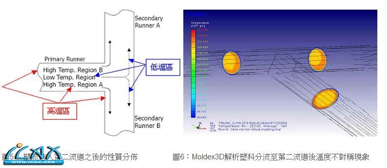

当塑流通过流道系统第一个分流点之后,塑料在流道截面的剪切率,温度,与黏度性质就会成为不对称的分布。主流道中外层较热的塑料(图5,B区)会靠第二流道”A”的左侧模壁流动,而主流道中心较冷的塑料会靠第二流道”A”的另一侧,即右侧模壁流动。同样地,主流道另一侧外层较热的塑料( 图5,A区)会靠第二流道”B”的左侧模壁流动,而主流道中心较冷的塑料会靠第二流道”B”的另一侧,即右侧模壁流动。这样的结果造成在第二流道中的塑流,有一边温度较高,另一边温度较低( 图6)。
当塑流继续发展至进入第三流道时,模穴之间的不平衡流动现象于是产生。分流至内侧模穴及外侧模穴之塑流特性差异将更形明显。充填内侧模穴的塑流温度较高,粘度较低,流动阻力较低;充填外侧模穴的塑流温度较低,粘度较高,流动阻力较高;造成内侧模穴充填较快,外侧模穴充填较慢。流动不平衡的状况因此趋于明显( 图7~ 图8)。

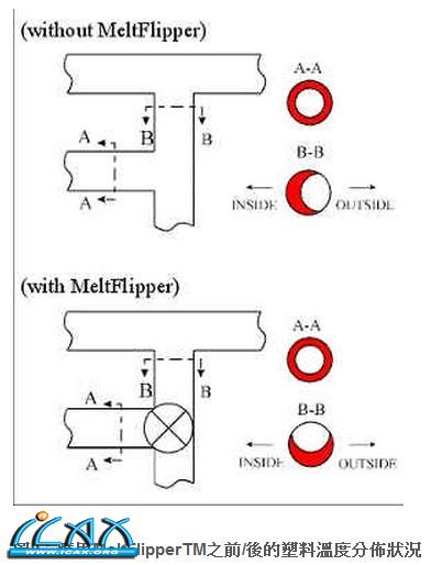

安装MeltFlipperTM设计于主流道至次流道的分流处,可将塑料剪切所造成的性质差异分布旋转90度,达到重新分配塑流性质使其分布重达对称的状态。原先流至第二流道会靠内侧模壁流动的较高温,剪切较剧烈的塑料( 图9上,截面B-B),经过MeltFlipperTM设计之后,将被重新配置为靠流道下侧模壁流动( 图9下,截面B-B);原先流至第二流道会靠外侧模壁流动的较低温,剪切较轻微的塑料,经过MeltFlipperTM设计之后,将被重新配置为靠流道上侧模壁流动。
尽管塑料性质的分布仍属不对称,然而不同于之前温度左右分布的不对称,现在已变成上下分布的不对称状态。此状态在塑料流入第三流道时,已可提供对等平衡性质的塑料给各模穴,因此解决了流动不平衡的问题。依此观念演译,在16模穴,32 模穴以上设计,或不同模穴配置方式的情况下,可能须要不只一组的MeltFlipperTM设计,而各组MeltFlipperTM塑料性质分布旋转的设计角度也未必是90度。其设计复杂性与塑料性质,流道截面几何/尺寸与射出成形条件均有关系。
