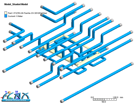

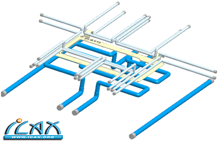

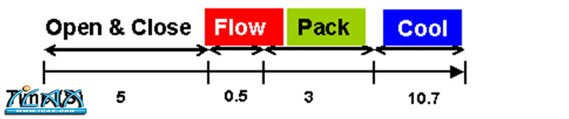

世界领导模流分析软件Moldex3D 可以协助模拟及验证变模温成型技术,以下为使用Moldex3D模拟变模温射出成型制程的应用案例:图一(a)是传统射出成型冷却水路,(b)是蒸汽式加热的冷却水路, 图二则是这两个不同成型技术的时间历程图。传统射出成型水路设计(a) 在公模面及母模面的水温设定在80℃,冷却时间和周期时间分别为10.7秒和19.2秒。图二(b) 急冷急热模温控制技术制程技术则是在公模面设定80℃温度,而为了让模具表面温度达到150℃,蒸气必须达到180℃才能足以将母模面加热,冷却时间和周期时间分别为25和 58.5秒。
图一 (a)传统射出成型冷却水路
图一 (b)蒸汽式加热的冷却水路

图二 两种不同成型技术之时间历程图比较

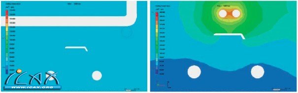

透过Moldex3D 真实三维瞬时热传模拟技术,使用者能精准掌握制程中特定时间点的温度分布,图三显示上述案例在充填阶段的模温剖面分布情形,除此之外,还可以观察到急冷急热模温控制技术制程在充填结束时,结合线发生区域的温度明显提高(见下表一),益于改善产品外观不良现象。
图三 充填起始,(左)传统射出和                         (右)急冷急热模温控制技术两种不同技术之模温比较图
