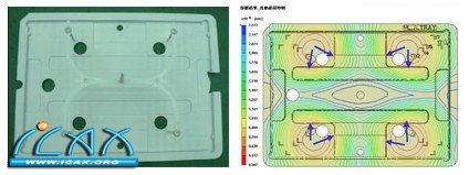

(1) 滞留现象
图 1 ~图 5 为流动波前图与实际试模比对图,由于图中流动波前等位线中间处分布较密集,得知此处有滞留现象。由图中亦可以得知流动的波前分布及熔接线产生的位置。判图解析:藉由动态的流动波前图,可看塑料在模穴中各时刻的充填情形,并可预测缝合线及包封位置,且可判断是否会有短射现象发生,提供排气孔位置安排等之参考。
图1. 原始设计流动波前图             图2. 原始设计试模短射图                图3. 原始设计流动波前图
图4. 原始设计试模短射图                 图5. 原始设计流动波前等位线图

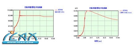

(2) 锁模力大
图. 6~图. 7 浇口射出压力及锁模力曲线历程图,压力分布高 114 MPA (1 MPa=9.8kg/cm2)且所需锁模力大 1200 ton。判图解析:藉由安装传感器在喷嘴点上,来了解模穴内动态的压力变化,观察塑料在模穴中各时刻的充填压力历程情形,并可得知流道及浇口所占的压力值,且可判断压力降是否过大,提供流道设计或成形条件等之参考。
图6.  原始设计试压历程曲线图        图7.  原始设计锁模力历程曲线图

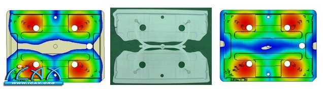

(4) Z 轴翘曲变形严重
图. 9 所示为 Z 轴翘曲变形分布图,变形量范围-1.46~1.56 mm 高低差共 3.02 mm (实际试模 3 mm以上)。变形位移量己超出产品公差范围,翘曲情况非常严重。
图9.  Z 轴翘曲变形分布图

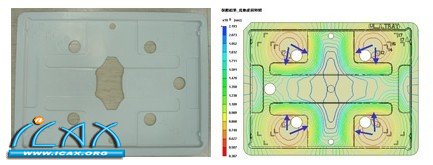

(1) 图. 10~图. 14 为流动波前图与实际试模比对图由图中流动波前等位线分布较均匀,表示滞留现象已解决。
图10. 设计变更─波前流动图        图11. 设计变更─试模短射图             图12. 设计变更─波前流动图
图13. 设计变更─试模短射图        图14. 设计变更─流动波前等位线图

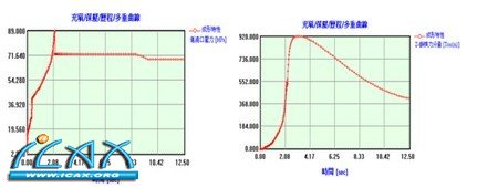

(2) 图. 15~图. 16 浇口射出压力及锁模力曲线历程图,压力分布降低为 89 MPA (1 MPa= 9.8kg/ cm2)
图15. 设计变更─设压历程曲线图        图16. 设计变更─锁模力历程曲线图

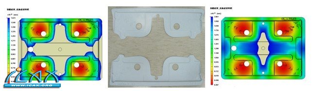

(4) 图. 18 为 Z 轴翘曲变形分布图,变形量范围 -0.52~0.56 mm,高低差为 1.08 mm (实际试模 1 mm 以下) 已有显著的改善。
图18. Z 轴翘曲变形分布图                                           试模结果前、后两组变型比较图
