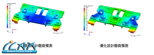

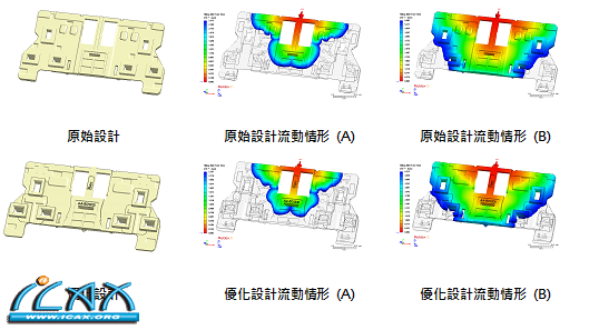

为了了解决翘曲的问题,设计团队先透过流动分析来评估浇口位置,结果显示浇口位置并没有问题,但是流动迟滞和Z方向翘曲变形值(0.6mm)却不符合客户的需求。
通常碰到这样的情形时,设计团队可能会采取不同的解决方案,例如:改变产品设计或模具设计,又或者是调整制程参数。然而,「模拟精确度」才是真正符合成本效益且能有效解决问题的秘诀。多年的实务经验让Alfanar Engineering 团队发现,调整产品厚度可以有效改善此类问题,然而要精确掌握厚度的增减却仍是未知数。在Moldex3D模流分析软件的协助下,设计团队得以不断验证各种设计变更组合,直到解决所有的潜在问题并应证最佳优化设计。
Moldex3D可以和我们的产品生产周期作有效整合。应用于产品设计初期,可增强产品设计初期信心,同时可用于设计末端,兼顾更佳的质量和成本 -Mohan Sivaraj
除此之外,Alfanar Engineering设计团队也透过快速成型(Rapid Prototying)进行验证。在模具正式生产前,设计团队持续进行完整的Flow/ Pack/ Cool/ Warpage分析来优化浇注系统、冷却系统设计及制程参数,并进一步将Z方向变形量控制在0.38mm之内。

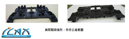

试模所获得的真实翘曲变形量是0.35mm,与Moldex3D所模拟出来的结果相符。高度准确性是Moldex3D的核心价值,更是Alfanar Engineerin提升产品质量的重要关键。
