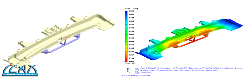

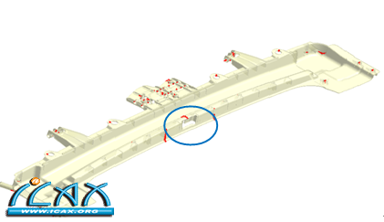

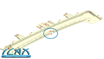

原始设计为两个浇口的设计,缝合线出现在极易断裂的部分。待实行Moldex3D模流分析之后,DONGHEE另外也发现缝合线的地方也出现气孔,可能会影响产品的硬度并导致断裂。再检视两个浇口设计的纤维排向后,分析结果显示会产生缝合线并导致结构脆弱。因此,另外又提出三个浇口的设计变更,优化后的仿真分析结果显示缝合线位置已消失,且经过检视气孔以及纤维排向后,发现原裂痕位置的强度已获得改善。透过Moldex3D进行不同浇口设计检验,DONGHEE成功利用改变浇口数量和位置来改善产品结构强度。
原始设计- 两个浇口的模流分析结果
优化设计- 三个浇口的模流分析结果
原始设计:缝合线位置(蓝色圆圈处)引起裂痕问题
优化设计:缝合线位置消失且产品件强度获得改善

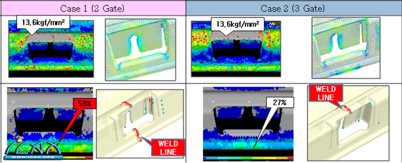

透过这个案例发现,若没有将射出成型过程纳入结构分析考虑时(请见以下Case 1),分析结果将会与实际现场情形有所落差,因此,将射出成型过程的影响纳入结构分析考虑是有必要的。
总结而言,整合射出成型特性的结构分析结果显示(请见以下Case 2),浇口位置会影响缝合线和裂痕的位置,除此之外,更改浇口的数量和位置会改善产品强度且防止裂痕发生。Moldex3D模流分析软件能进行不同浇口设计的验证和优化,DONGHEE因此成功增强产品强度以及在产品开发初期立即促成产质提升。
