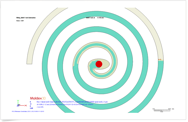

粉末射出制程
除了双色射出成型及压缩射出成型,Moldex3D同时新增粉末射出成型技术(PIM),特别应用在结合剂和精密粉末材料(铁或是陶瓷) 混合原料制程上。使用者可以模拟粉末射出成型阶段,以便快速量产高复杂度及体积小的组件。由于粉末浓度是粉末射出成型中一个非常关键的问题,Moldex3D可以预测粉末浓度分布,帮助使用者预知黑线 (Black Lines)可能产生的位置。Moldex3D粉末射出成型技术具备完整的射出成型模拟能力,对迅速成长的粉末射出成型产业而言,将成为满足特殊制程生产需求的强大后盾

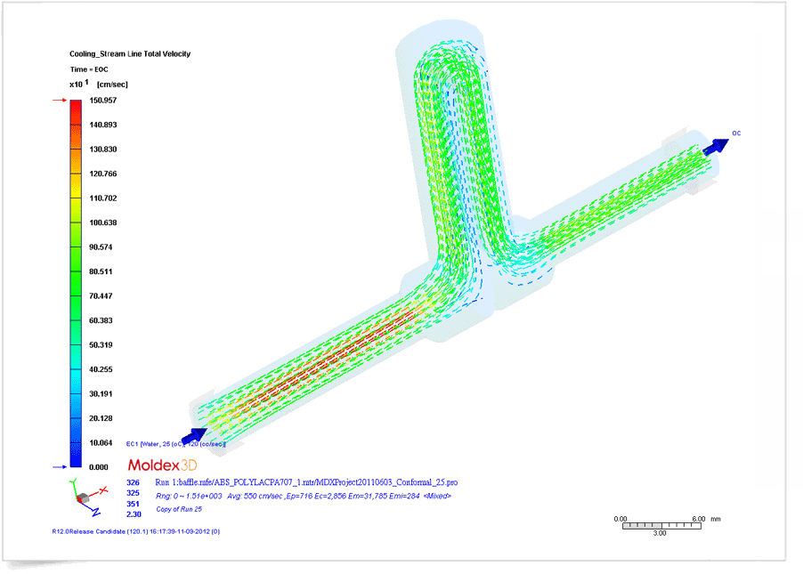

支持3D水路平行运算
在前版本中,3D冷却水路分析可以模拟复杂的异型水路,冷却水路分析还附带可以侦测冷却性质的功能,如:检测压力降、温度差距以及流速分布,使用者可以轻易地获得设计水路系统的完整信息。考虑到复杂的3D异型水路模型设计,Moldex3D R12新增支持3D冷却水路平行运算,让使用者不但可以享受真实三维的高准确度,同时享有平行运算带来的高效率。
