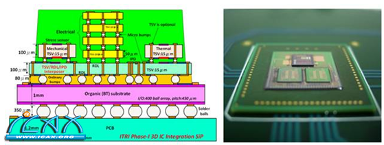

晶圆级封装技术带来的优势,让半导体晶圆厂投注相当多的资源和研究在3D IC 制程上;另一方面,由于全球芯片需求量大增,传统半导体设备组装厂也开始专注在3D IC制程上。3D IC技术具备多项优势,例如:可有效提升芯片效能、降低功耗、更多储存容量、更大的带宽以及较小的尺寸。然而3D IC制程存在温度和可靠度的问题,举例来说:微电子组件塑料封装技术中用来保护硅片、锡铅凸块、打线、导线架和底座的环氧成型模料,可能会造成变形以及不必要的缺陷。
图一 3D IC 构造图 (来源:ITRI, Electronics and Optoelectronics Research Laboratories)
