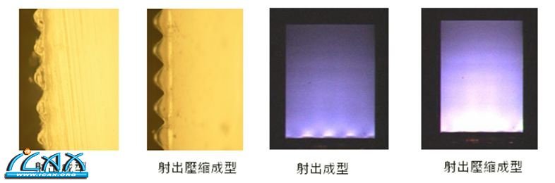

Moldex3D ICM 射出压缩成型模块实际应用例子-成型性与辉度的比较
•  射出制程在浇口附近,压力大,微结构的转写率较佳,但在远离浇口的地方则因压力小,微结构的转写率明显降低。
•  射出压缩制程因为模穴内压力较平均,能够使微结构有较低的标准偏差,表示微结构的转写率较均匀。
•  射出压缩成型的压缩动作,能有效克服传统射出成型时,远离浇口处因压力不足造成复制性较差的缺点,因此能使入光侧的微结构充份成型,可明显改善光源附近的暗纹缺点。
