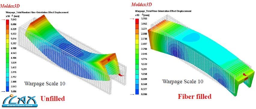

  Moldex3D Fiber可以对热塑性和热固性材料制造的纤维强化热塑性与热固性塑料,准确模拟其短纤维与长纤维之三次元配向性分布。在Moldex3D R11的新版本上,采用最新自行研发的创新纤维配向性之科学理论模式—iARD-RPR模式,应用在长纤维配向的预测有绝佳效果,超越现有任何模式。此技术已申请美国专利审查中。Moldex3D Fiber提供详尽的三维纤维配向数据,以了解纤维强化塑件的非等向性之收缩行为,以及纤维配向分布对其非等向性之机械特性影响。因此,透过Moldex3D可以获得可视化纤维排向的动态变化过程和不等向性收缩预测,进而协助使用者有效地掌控塑件的翘曲问题,以降低模具开发成本并增进产品的机械强度。

•   特别提升纤维配向核心的计算效率达40-50%。 没有含纤维和有含纤维的同一材料,变形可能会不一样
